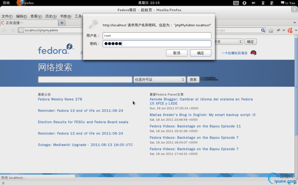

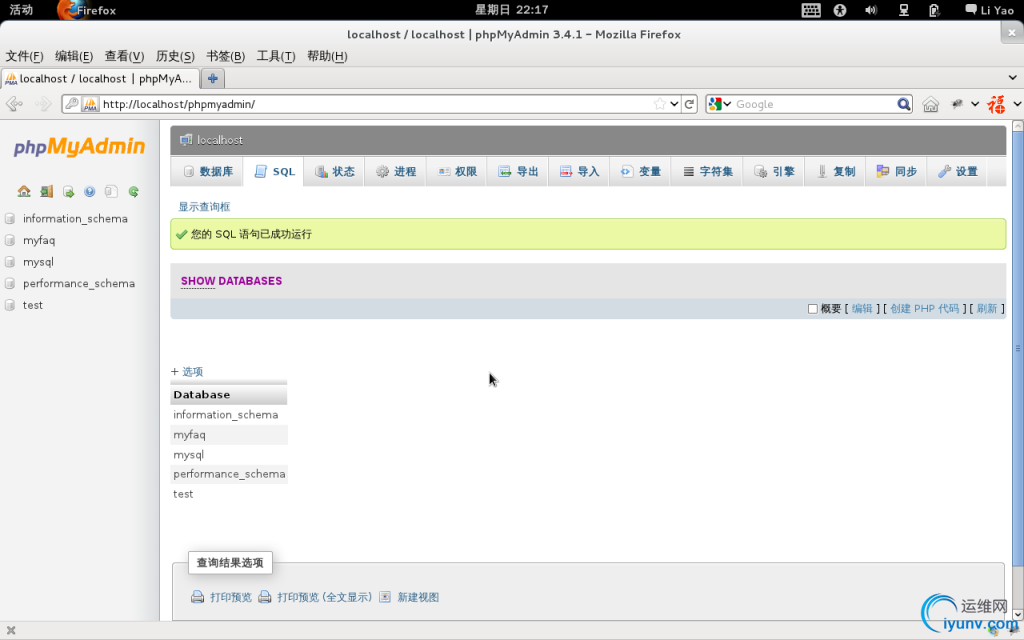

  • 安装phpMyAdmin
      常用的图形化数据库管理和查询工具phpMyAdmin也可以直接通过yum安装:
    sudo yum install phpMyAdmin  然后重新启动httpd,就可以通过http://localhost/phpmyadmin来查看你的数据库了!
