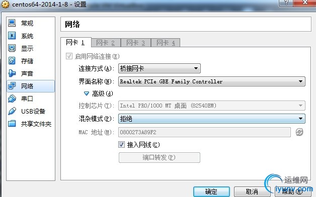

  3.虚拟机更改网络配置
  选择桥接网卡
  虚拟机中启动网卡
  ifup eth0
  在电脑上ping 一下得出的ip 地址
  ping通说明成功了

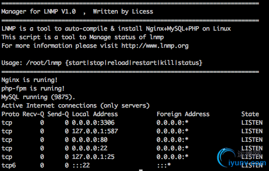

  3、安装完成
如果显示如下界面:
说明已经安装成功。
接下来按添加虚拟主机教程,添加虚拟主机,通过sftp或ftp服务器上传网站,将域名解析到VPS或服务器的IP上,解析生效即可使用。

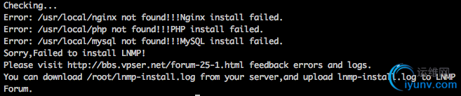

  4、安装失败
如果出现类似上图的提示,则表明安装失败,说明没有安装成功!!需要用winscp或其他类似工具,将/root目录下面的lnmp-install.log下载下来,到LNMP支持论坛发帖注明你的发行版名称版本号(可通过cat /etc/issue获得)、32位还是64位,并将lnmp-install.log压缩以附件形式上传到论坛,我们会通过日志查找错误,并给予相应的解决方法。
  本人遇到的安装失败的情况是
  没有配置resolv.conf
解决方法:到/etc目录下配置resolv.conf加入nameserver IP,如:nameserver 8.8.8.8
nameserver 8.8.4.4
search localdomain保存再次运行上面命令就可以。
