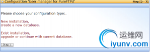

第二步:选第一个,创建一个新数据库
