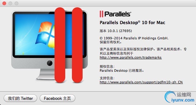

  查看虚拟机配置,虚拟机采用的是Mac上的这个
  然后修改网卡配置文件,改成对应的mac地址以及dhcp
