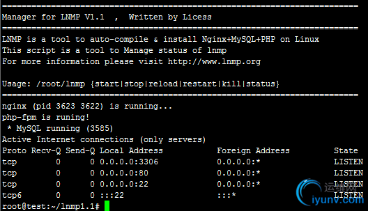

  3、安装完成
如果显示如下界面:
Nginx、MySQL、PHP都是running,80和3306端口都存在,说明已经安装成功。
接下来按添加虚拟主机教程,添加虚拟主机,通过sftp或ftp服务器上传网站,将域名解析到VPS或服务器的IP上,解析生效即可使用。

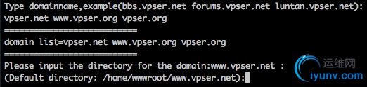

一、添加虚拟主机
通俗点就是在VPS/服务商上添加一个网站(域名)。  需要执行如下命令:/root/vhost.sh 执行后会出现如下界面:
这里输入要绑定的域名,比如我想添加www.vpser.net 这个网站,那么直接输入www.vpser.net 然后回车,如果输入一个或多个字母按住Ctrl再按Backspace键删除,紧接会出现如下提示:
这一步提示是否要在www.vpser.net这个网站添加更多的域名,如想把vpser.net 或更多其他的域名绑上。
(注:带www和不带www的是不同的域名,如需带www和不带的www的域名都访问同一个网站需要同时都绑定)。
  如果需要添加更多的域名,如不需要直接输入 n 回车。如需要输入 y 回车,出现如下图提示:
再输入要另外绑定的域名,多个域名可以用空&#26684;隔开。比如我要添加的站是多个域名都是访问一个站,输入 vpser.net www.vpser.org vpser.org 回车。
接下来是设置网站目录位置,一般情况下不需要设置直接回车即可。
在VPS或服务器有单独的数据分区,比如国内的阿里云之类的,如系统分区下容量小,数据盘分区大,那么可以输入自己的数据盘目录,必须是绝对目录。
比如/data/ 下面有大量的空间也可以填写/data/www/vpser 填写完回车确认。
