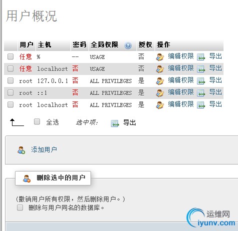

  a. 配置phpmyadmin
  点击“用户”,会出现如下界面
  勾选所有带root的,修改密码
  点“执行”

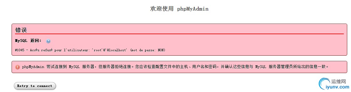

  修改完再点“用户”,会出现无法访问的错误
  这是因为修改后的密码和配置文件保存的密码不一致,需要修改配置文件的密码
  打开wampserver安装目录,然后依次打开\wamp\apps\phpmyadmin3.3.9,用记事本或者DW软件打开里面的config.inc.php,找到 “$cfg['Servers'][$i]['password'] = '';”,在最后的两个单引号里面输入刚才修改的那个密码,然后保存
