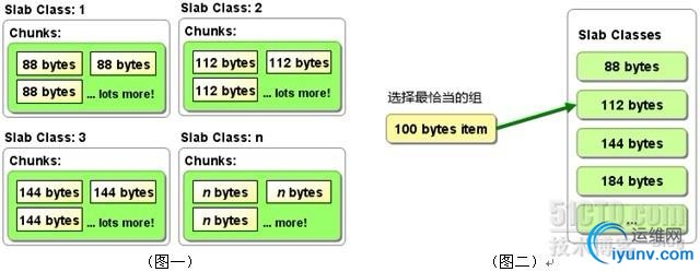

  Memcached的内存算法:
    Memcached利用slab allocation机制来分配和管理内存,它按照预先规定的大小,将分配的内存分割成特定长度的内存块,再把尺寸相同的内存块分成组,数据在存放时,根据键&#20540; 大小去匹配slab大小,找就近的slab存放,所以存在空间浪费现象。
    传统的内存管理方式是,使用完通过malloc分配的内存后通过free来回收内存,这种方式容易产生内存碎片并降低操作系统对内存的管理效率。

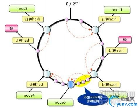

  Memcached的分布式算法:
    当向memcached集群存入/取出key/value时,memcached客户端程序根据一定的算法计算存入哪台服务器,然后再把key/value&#20540;存到此服务器中。也就是说,存取数据分二步走,第一步,选择服务器,第二步存取数据。
  分布式算法(Consistent Hashing):
  选择服务器算法有两种,一种是根据余数来计算分布,另一种是根据散列算法来计算分布。
余数算法:
    先求得键的整数散列&#20540;,再除以服务器台数,根据余数确定存取服务器,这种方法计算简单,高效,但在memcached服务器增加或减少时,几乎所有的缓存都会失效。
散列算法:
    先算出memcached服务器的散列&#20540;,并将其分布到0到2的32次方的圆上,然后用同样的方法算出存储数据的键的散列&#20540;并映射至圆上,最后从数据映射到的位置开始顺时针查找,将数据保存到查找到的第一个服务器上,如果超过2的32次方,依然找不到服务器,就将数据保存到第一台memcached服务器上。如果添加了一台memcached服务器,只在圆上增加服务器的逆时针方向的第一台服务器上的键会受到影响。

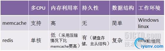

Memcached与redis比较:
