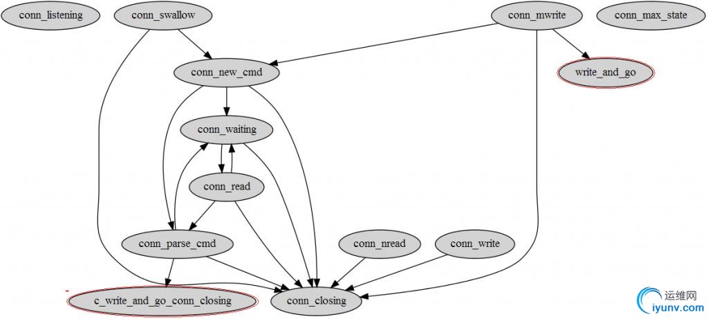

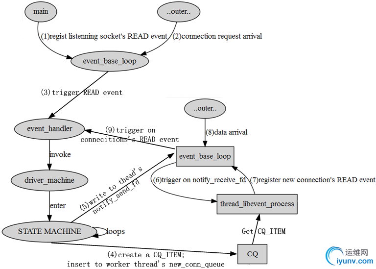

          不过首先奉上我自己画的一张图,就称为memcached多线程交互的活动图吧,通过此图就基本掌握了main thread与单个worker thread的交互过程,图中序号表示基本的处理流程(图中driver_machine拼写错误,应为drive_machine,特此更正)。
  下图为状态机,红色部分由具体的conn的运行状态决定:
          main thread在监听socket上注册EV_READ事件时,TCP设置conn状态为conn_listening,所以每次有新的连接请求时,因为conn_listening不存在向其它状态转换的路径,所以它只调用drive_machine中的conn_listening处理分支,其并不会执行其它部分;UDP直接创建一个状态为conn_read的conn,将其放入workerthread的new_conn_queue队列中。
          conn_listening处理中接收的新连接状态设置为conn_new_cmd。所以worker thread接收数据的的处理过程从conn_new_cmd部分代码开始,正常的流程为:conn_new_cmd->conn_parse_cmd,之后process_command处理各种不同的cmd(参照memcached协议)。
  不知道是有些状态用不到,还是状态机没有画完全,存在不可到达状态。

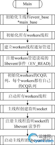

下面看下线程的初始化流程:
在memcached.c的main函数中,首先对主线程的libevent做了初始化
  • /* initialize main thread libevent instance */
  • main_base = event_init();
然后初始化所有的workers线程,并启动,启动过程细节在后面会有描述
  • /* start up worker threads if MT mode */
  • thread_init(settings.num_threads, main_base);
接着主线程调用(这里只分析tcp的情况,目前memcached支持udp方式)
  • server_socket(settings.port, 0)
这个方法主要是封装了创建监听socket,绑定地址,设置非阻塞模式并注册监听socket的
libevent 读事件等一系列操作
然后主线程调用
  • /* enter the event loop */
  • event_base_loop(main_base, 0);
这时主线程启动开始通过libevent来接受外部连接请求,整个启动过程完毕

最后看看主线程是如何通知workers线程处理新连接的,主线程的libevent注册的是监听socket描述字的可读事件,就是说当有建立连接请求时,主线程会处理,回调的函数是也是event_handler(因为实际上主线程也是通过conn_new初始化的监听socket 的libevent可读事件)
最后看看memcached网络事件处理的最核心部分- drive_machine
需要铭记于心的是drive_machine是多线程环境执行的,主线程和workers都会执行drive_machine
  • static void drive_machine(conn *c) {
  •     bool stop = false;
  •     int sfd, flags = 1;
  •     socklen_t addrlen;
  •     struct sockaddr_storage addr;
  •     int res;
  •     assert(c != NULL);
  •     while (!stop) {
  •         switch(c->state) {
  •         case conn_listening:
  •             addrlen = sizeof(addr);
  •             if ((sfd = accept(c->sfd, (struct sockaddr *)&addr, &addrlen)) == -1) {
  •                 //省去n多错误情况处理
  •                 break;
  •             if ((flags = fcntl(sfd, F_GETFL, 0)) < 0 ||
  •                 fcntl(sfd, F_SETFL, flags | O_NONBLOCK) < 0) {
  •                 perror(&quot;setting O_NONBLOCK&quot;);
  •                 close(sfd);
  •                 break;
  •             dispatch_conn_new(sfd, conn_read, EV_READ | EV_PERSIST,
  •                                      DATA_BUFFER_SIZE, false);
  •             break;
  •         case conn_read:
  •             if (try_read_command(c) != 0) {
  •                 continue;
  •         ....//省略
首先大家不到被while循环误导(大部分做java的同学都会马上联想到是个周而复始的loop)其实while通常满足一个case后就会break了,这里用while是考虑到垂直触发方式下,必须读到EWOULDBLOCK错误才可以
言归正传,drive_machine主要是通过当前连接的state来判断该进行何种处理,因为通过libevent注册了读写时间后回调的都是这个核心函数,所以实际上我们在注册libevent相应事件时,会同时把事件状态写到该conn结构体里,libevent进行回调时会把该conn结构作为参数传递过来,就是该方法的形参
memcached里连接的状态通过一个enum声明
  • enum conn_states {
  •     conn_listening,  /** the socket which listens for connections */
  •     conn_read,       /** reading in a command line */
  •     conn_write,      /** writing out a simple response */
  •     conn_nread,      /** reading in a fixed number of bytes */
  •     conn_swallow,    /** swallowing unnecessary bytes w/o storing */
  •     conn_closing,    /** closing this connection */
  •     conn_mwrite,     /** writing out many items sequentially */
实际对于case conn_listening:这种情况是主线程自己处理的,workers线程永远不会执行此分支
我们看到主线程进行了accept后调用了
  dispatch_conn_new(sfd, conn_read, EV_READ | EV_PERSIST,DATA_BUFFER_SIZE, false);
  这个函数就是通知workers线程的地方,看看
  • void dispatch_conn_new(int sfd, int init_state, int event_flags,
  •                        int read_buffer_size, int is_udp) {
  •     CQ_ITEM *item = cqi_new();
  •     int thread = (last_thread &#43; 1) % settings.num_threads;
  •     last_thread = thread;
  •     item->sfd = sfd;
  •     item->init_state = init_state;
  •     item->event_flags = event_flags;
  •     item->read_buffer_size = read_buffer_size;
  •     item->is_udp = is_udp;
  •     cq_push(&threads[thread].new_conn_queue, item);
  •     MEMCACHED_CONN_DISPATCH(sfd, threads[thread].thread_id);
  •     if (write(threads[thread].notify_send_fd, &quot;&quot;, 1) != 1) {
  •         perror(&quot;Writing to thread notify pipe&quot;);
可以清楚的看到,主线程首先创建了一个新的CQ_ITEM,然后通过round robin策略选择了一个thread
并通过cq_push将这个CQ_ITEM放入了该线程的CQ队列里,那么对应的workers线程是怎么知道的呢
就是通过这个
向该线程管道写了1字节数据,则该线程的libevent立即回调了thread_libevent_process方法(上面已经描述过)然后那个线程取出item,注册读时间,当该条连接上有数据时,最终也会回调drive_machine方法,也就是drive_machine方法的 case conn_read:等全部是workers处理的,主线程只处理conn_listening建立连接。
