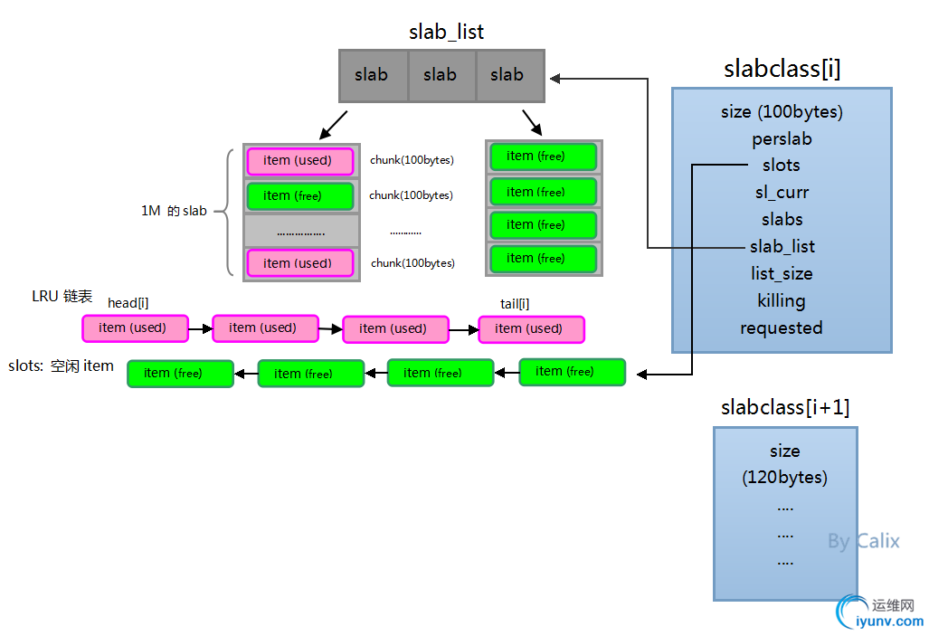

  下面结合上面的结构图对memcached内存分配的模型进行解说:
  a)初始化slabclass数组,每个元素slabclass都是不同size的slabclass。
  b)每开辟一个新的slab,都会根据所在的slabclass的size来分割chunk,分割完chunk之后,把chunk空间初始化成一个个free item,并插入到slot链表中。
  c)我们每使用一个free item都会从slot链表中删除掉并插入到LRU链表相应的位置。
  d)每当一个used item被访问的时候都会更新它在LRU链表中的位置,以保证LRU链表从尾到头淘汰的权重是由高到低的。
  e)会有另一个叫“item爬虫”的线程(以后会讲到)慢慢地从LRU链表中去爬,把过期的item淘汰掉然后重新插入到slot链表中(但这种方式并不实时,并不会一过期就回收)。
  f)当我们要进行内存分配时,例如一个SET命令,它的一般步骤是:
  计算出要保存的数据的大小,然后选择相应的slabclass进入下面处理:
  首先,从相应的slabclass LRU链表的尾部开始,尝试找几次(默认是5次),看看有没有过期的item(虽然有item爬虫线程在帮忙查找,但这里分配的时候,程序还是会尝试一下自己找,自己临时充当牛爬虫的角色),如果有就利用这个过期的item空间。
  如果没找到过期的,则尝试去slot链表中拿空闲的free item。
  如果slot链表中没有空闲的free item了,尝试申请内存,开辟一块新的slab,开辟成功后,slot链表就又有可用的free item了。
  如果开不了新的slab那说明内存都已经满了,用完了,只能淘汰,所以用LRU链表尾部找出一个item淘汰之,并作为free item返回。
代码实现

  1)先从LRU链表找下看看有没有恰好过期的空间,有的话就用这个空间。
  2)如果没有过期的空间,就分配新的空间。
  3)如果分配新的空间失败,那么往往是内存都用光了,则从LRU链表中把最旧的即使没过期的item淘汰掉,空间分给新的item用。
  而第2)步分配的新空间,通过slabs_alloc(ntotal, id)函数来完成,我们再来解剖一下这个函数的实现:

p->slab_list是一个空间大小固定的数组,是数组!而list_size是这个数组分配的空间。
p->slabs代表已经分配出去的slabs数
而p->list_size代表可以用多少个slabs数
所以当slabs等于list_size的时候代表这个slab_list已经满了,得增大空间。
if (p->slabs == p->list_size) {
size_t new_size = (p->list_size != 0) ? p->list_size * 2 : 16;
void *new_list = realloc(p->slab_list, new_size * sizeof(void *)); //
if (new_list == 0) return 0;
p->list_size = new_size;
p->slab_list = new_list;
return 1;

  do_slabs_newslab最终会调用我们熟悉的malloc函数申请slab内存空间,申请成功后执行split_slab_page_into_freelist函数把slab割成一块块chunk,并把chunk初始化成free item并加到slot中:
把整个slab打散成一个个(也叫chunk)放到相应的slots链表中
static void split_slab_page_into_freelist(char *ptr, const unsigned int id) {
slabclass_t *p = &slabclass[id];
int x;
for (x = 0; x < p->perslab; x++) {
do_slabs_free(ptr, 0, id); //这个函数主要作用是让当前item空间可用,即加到slots链表中。
ptr += p->size;
这个函数的命名虽然叫do_slabs_free,听上去好像是释放空间,其实质是把空间变成可用。
怎样的空间才算可用?就是加到当前slabclass的slots链表中而已。
所以新申请的slab也会调用这个函数,让整个slab变为可用。
ps: 这个命名应该有历史原因,因为以前的memcached版本slots链表保存的是回收的item空间,而
现在保存的是所有可用的item空间。

  上面的do_item_link函数引出了一个叫“link”,链接的概念,这个link的意思就是主要包括下面三部分:
  a)改变一些统计数据
  b)把item加到哈希表
  c)把item插入到相应的slabclass lru链表中
int do_item_link(item *it, const uint32_t hv) {
