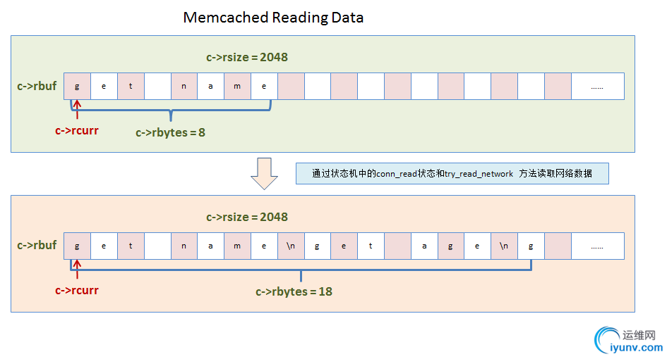

  1. 当客户端和Memcached建立TCP连接后,Memcached会基于Libevent的event事件来监听客户端是否有可以读取的数据。
  2. 当客户端有命令数据报文上报的时候,就会触发drive_machine方法中的conn_read这个Case。
  3. memcached通过try_read_network方法读取客户端的报文。如果读取失败,则返回conn_closing,去关闭客户端的连接;如果没有读取到任何数据,则会返回conn_waiting,继续等待客户端的事件到来,并且退出drive_machine的循环;如果数据读取成功,则会将状态转交给conn_parse_cmd处理,读取到的数据会存储在c->rbuf容器中。

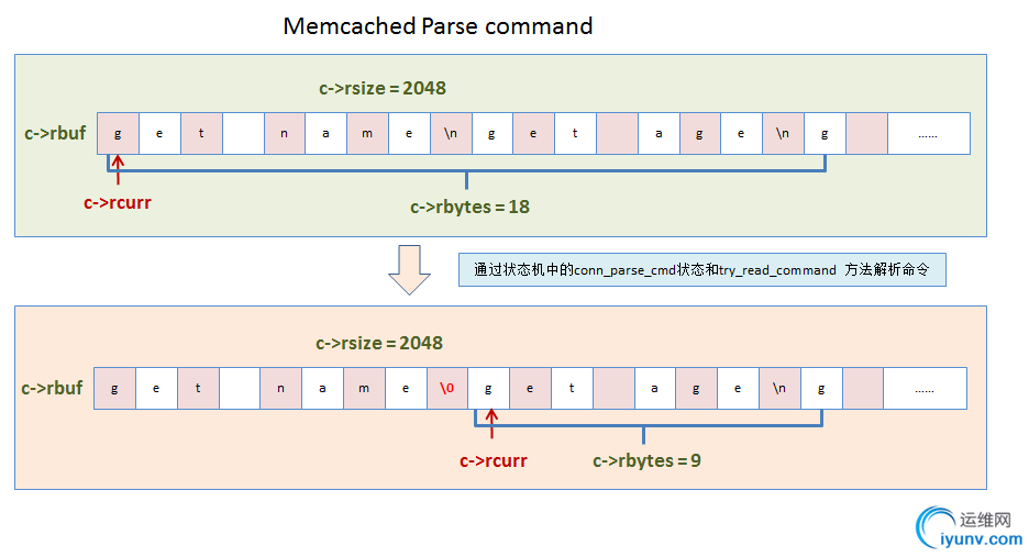

  4. conn_parse_cmd主要的工作就是用来解析命令。主要通过try_read_command这个方法来读取c->rbuf中的命令数据,通过\n来分隔数据报文的命令。如果c->buf内存块中的数据匹配不到\n,则返回继续等待客户端的命令数据报文到来conn_waiting;否则就会转交给process_command方法,来处理具体的命令(命令解析会通过\0符号来分隔)。

  命令rbuf数据结构变化图:
  1. 读取客户端的数据
  2. 解析buf中的命令。如果遇到\n,则表明是一个命令语句的结尾标识符。
  3. 命令拆分。命令解析出来之后,对命令进行分解,分解是通过空格来分离的。第一个参数一般为操作方法,第二个参数一般为KEY。

//这边是解析Memcached的客户端命令,例如解析:set username zhuli
case conn_parse_cmd:
//try_read_command方法很关键,用来读取命令
//如果这个方法返回为0,则表示解析命令失败(因为TCP粘包拆包的原因,可能命令不完整,需要继续等待数据到来)
if (try_read_command(c) == 0) {
/* wee need more data! */
//这边的注释貌似写错误了吧,应该是we need more data!
conn_set_state(c, conn_waiting);
break;
try_read_network
  这个方法主要是读取TCP网络数据。读取到的数据会放进c->rbuf的buf中。
  如果buf没有空间存储更多数据的时候,就会触发内存块的重新分配。重新分配,memcached限制了4次,估计是担忧客户端的而已攻击导致存储命令行数据报文的buf不断的ralloc。

try_read_command
  这个方法主要是用来读取rbuf中的命令的。
  例如命令:set username zhuli\r\n get username \n
  则会通过\n这个换行符来分隔数据报文中的命令。因为数据报文会有粘包和拆包的特性,所以只有等到命令行完整了才能进行解析。所有只有匹配到了\n符号,才能匹配一个完整的命令。

//0 是让程序继续等待接收新的客户端报文
if (c->rbytes == 0)
return 0;
//查找命令中是否有\n,memcache的命令通过\n来分割
//当客户端的数据报文过来的时候,Memcached通过查找接收到的数据中是否有\n换行符来判断收到的命令数据包是否完整
//例如命令:set username 10234344 \n get username \n
//这个命令就可以分割成两个命令,分别是set和get的命令
//el返回\n的字符指针地址
el = memchr(c->rcurr, '\n', c->rbytes);
//如果没有找到\n,说明命令不完整,则返回0,继续等待接收新的客户端数据报文
if (!el) {
//c->rbytes是接收到的数据包的长度
//这边非常有趣,如果一次接收的数据报文大于了1K,则Memcached回去判断这个请求是否太大了,是否有问题?
//然后会关闭这个客户端的链接
if (c->rbytes > 1024) {
* We didn't have a '\n' in the first k. This _has_ to be a
* large multiget, if not we should just nuke the connection.
char *ptr = c->rcurr;
while (*ptr == ' ') { /* ignore leading whitespaces */
++ptr;
if (ptr - c->rcurr > 100
|| (strncmp(ptr, &quot;get &quot;, 4) && strncmp(ptr, &quot;gets &quot;, 5))) {
conn_set_state(c, conn_closing);
return 1;
return 0;
//如果找到了\n,说明c->rcurr中有完整的命令了
cont = el + 1; //下一个命令开始的指针节点
//这边判断是否是\r\n,如果是\r\n,则el往前移一位
if ((el - c->rcurr) > 1 && *(el - 1) == '\r') {
el--;
//然后将命令的最后一个字符用 \0(字符串结束符号)来分隔
*el = '\0';
assert(cont <= (c->rcurr + c->rbytes));
c->last_cmd_time = current_time; //最后命令时间
//处理命令,c->rcurr就是命令
process_command(c, c->rcurr);
c->rbytes -= (cont - c->rcurr); //这个地方为何不这样写?c->rbytes = c->rcurr - cont
c->rcurr = cont; //将c->rcurr指向到下一个命令的指针节点
assert(c->rcurr <= (c->rbuf + c->rsize));
return 1;
