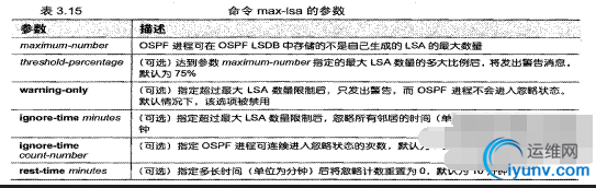

配置OSPF LSDB过载保护
如果其他路由器没有正确配置,道长大量前缀被重分发,将肯生成大量的LSA,这将耗尽本地的CPU和内存资源。可以使用路由配置命令 MAX-LSA来配置OSPF LSDB过载保护,以防止这种问题发生
启用该命令功能后,路由器将就是其收到的(不是自己生成的)且存储在LSDB中的LSA数量。如果这个数量达到配置的阀值,将把一条错误信息写入日志,并在它超过阀值时发出通知
如果一分钟后LSA数量仍超过阀值,OSPF进程将终止所有邻接关系,并清空OSPF数据库,这被称为忽略状态。在忽略状态下,属于该OSPF进程的接口不能接受和发生OSPF分组。
QQ截图20151119085806.png 在参数ignore-time指定的时间内,OSPF进程将保持忽略状态。参数ignore-time
指定了OSPF进程连续进入忽略状态多少次后,将永久关闭,必须进行人工干预
OSPF进程保持正常状态的时间达到 Reset-time 指定的时间后,忽略状态计数器将重置为0

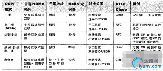

OSPF 网络类型:
1、Loopback Loopback 无论接口掩码多少,都以/32 位主机路由通告
2、Point-to-Point Serial/ISDN BRI/ 支持组播,无DR
FR 的P2P 子接口
3、Broadcast 以太网接口支持组播,有DR
4、NBMA FR 的主接口/
FR 的多点子接口不支持组播,有DR
5、Point-to-Multipoint ----------- 组播\无DR\32 位直连接口路由
6、Point-to-Multipoint Non-Broadcast ----- 单播\无DR\32 位直连接口路由
No frame-relay inverse-arp
NO arp frame-relay
在FR 环境中部署OSPF:
1、网络类型使用NBMA
为了建立邻居需要在Hub 节点手工指Neighbor
为了保证路由传递没问题,需要手工修改接口的OSPF 优先级,保证Hub成为DR,Spoke 什么都不是
为了保证Spoke 节点所连接的下游网段内的PC 可以互访,需要在Spoke 节点彼此指手工FR 映射
2、网络类型使用Broadcast
由于支持组播发送,因此不需要手工指Neighbor(FR Map 开启伪广播功能)需要修改接口OSPF 优先级改变DR 的位置
需要手工配置FR 的映射实现Spoke 节点的彼此访问
3、网络类型使用P2MP Non-Broadcast
需要手工指Neighbor 建邻居
不需要手工修改接口OSPF 优先级,因为没有DR/BDR
不需要手工帧中继映射,因为/32 的主机路由
4、网络类型使用P2MP
不需要手工Neighbor
不需要修改优先级
不要手工映射
