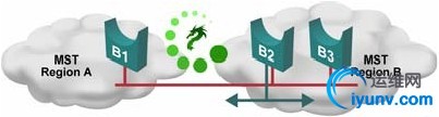

         在做 VLAN 到 STP 实例映射的时候,要先定义 MST 的区域,但这个信息不会在 BPDU 里传播,因为对于交换机来说,它只需要知道自己和邻居交换机是否处于同一个 MST 区域.因此,只有一份 VLAN到 STP 实例的映射摘要信息,配置修正号与配置名随着 BPDU 被传播出去.当交换机端口收到该 BPDU后,它将解读该摘要信息,和自身的摘要信息做个比较,如果结果不同,那么该端口将成为 MST 区域
的边界:

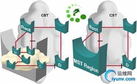

由于 MST 源自 IEEE 802.1s,因此,要必须让 802.1s 和 802.1q(CST)协同操作.IST 实例向 CST发送或从 CST 那里接收 BPDU.IST 实例其实是 RSTP 实例的简化,它扩展了 MST 区域里的 CST.IST 可以看做 CST 外部的整个 MST 区域的代表:
       如上图,这两种图例职能相同.在典型的 802.1d 环境里,你可能会看到堵塞 M 和 B 之间的通信;同样的,你可能期望堵塞图中 MST 区域里的某个端口(而不是堵塞 D 的端口).但是,由于 IST 是做为整个 MST 区域的代表,因此,你看到的就是对 B 和 D 的堵塞.
