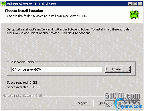

2.这里指定新建的目录rsync-server

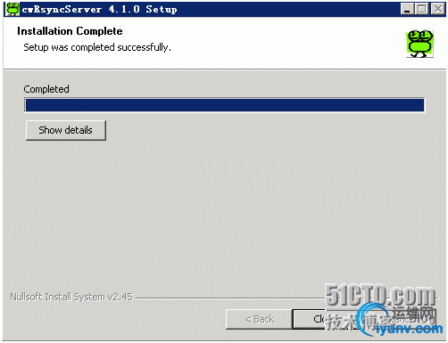

4.安装结束

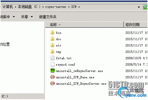

5.查看生成的目录

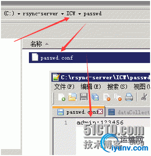

  创建一个passwd 目录
上面的提示没有影响
上面所有图的意思就是把passwd的所有者设置为rsync 如下图

8.登陆密码的配置
前面是用户名admin 用冒号隔开后面是密码

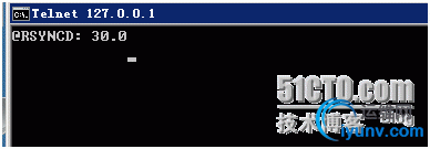

10.服务端测试
  如下图,显示成功

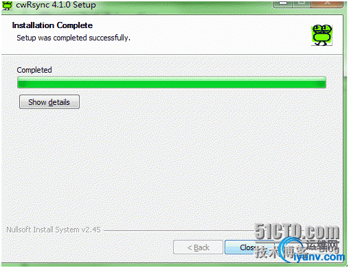

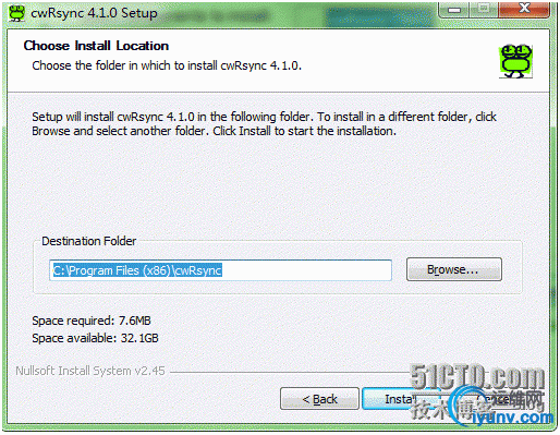

二.客户端的安装傻瓜式安装
  • 第一步
2.第二步
3.第三步
4.客户端的安装位置就没有讲究了
5.最后一步

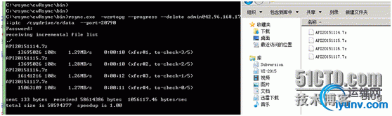

6.测试和服务端的通信
出来下面这个图就对了,如果是跨机房,可能比较慢,要等一下
7.测试拉取数据
如下图,拉取成功
C:\rsync\cwRsync\bin>rsync.exe -vzrtopg --progress --deleteadmin@42.96.168.171::pic /cygdrive/e/data  --port=20790
--progress    //显示备份过程
--delete    // 删除server段中有,client端没有的。也就意味着,client端要一个空的目录,如果目录中有文件,就会被清空
admin     // server 端中passwd.conf中的用户名
@42.96.168.171 // server 端地址
::pic      // server端中rsyncd.conf 中定义的模块名  一定是双冒号
/cygdrive/e/data   // client端用来存放从server端拉来的数据
--port   //端口
看server 端的日志如下
