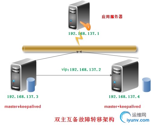

Mysql双主故障转移
架构图
说明:
Mysql1(.3)已存在使用中数据库实例已经开始binlog
Mysql2(.4)后添加.3冷备还原
目的:
实现异常宕机或mysql服务异常中断时正常提供对外服务
缺点:正常情况下只有一台服务器提供服务,当出现故障时候才会转移
不可用情况:服务器hang
环境:
264centos6.3虚拟机部署mysql5.6.19serverrpm安装包
实施步骤:

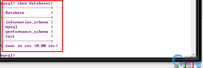

  • Mysql1服务停止
可以看到mysql1服务停止后可以正常使用
