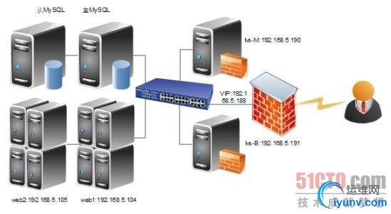

  ①如果四台机器均置于IDC机房,前端无防火墙时,这种情况好处理,只需要向你的IDC申请5个公网IP即可,多余的一个公网ip用于VIP;
  ②如果是上述网络拓扑,后面四台机器均用内网;此时只需要前面的Juniper将内网VIP映射成公网IP即可,注:非映射80和443端口,感谢田逸兄提供的技术性指导意见;
  ③lvs就比较依赖于网络环境,可以用苛求来形容;要做好LVS管理员,确实得跟进学习很多有关网络通信方面的知识,就不再是一个HTTP那么简单了;相对而言,nginx对网络的依赖较小,理论上只要ping得通,网页访问正常,nginx就能连得通。
  ④本来我想将公司的web环境生级成LVS+Keepalived架构,却发现lvs怎么都不能转发;结果查了下机器的route情况,发现每台机器都有十几条静态路由,二个网关,而Network engineer也说明了网络环境不可能更改,只能由系统环境牵就网络环境;最后只能将LVS+Keepalvied更改为Nginx+Keepalived架构,甚是遗憾。
  这里首先说下LVS/DR的网络拓扑情况,如果均置于电信IDC机房,用5个外网IP的话,整个网络拓扑清晰明了,实施起来也非常方便;但如果是置于Juniper防火墙后,情况就有点小复杂了,这时仍可用内网IP,只要将内网的VIP通过Juniper防火墙转换成一个公网IP即可,注:此时不要做80端口的映射,在这里感谢田逸兄的指导性意见。
  服务器故障:(服务器故障包括:服务器宕机、web服务终止、网线松动等等)
  ①当lvs-master故障时,无法再接受用户请求并将请求转发给真实的web服务器(即便真实web服务器正常)从而导致整个web服务的瘫痪,也就是lvs控制器存在单点故障问题。
  ②当lvs-master正常时,真实地web服务器如web1-realserver故障。此时lvs-master并不知道真实服务器是否在正常提供web服务,所以仍然在向故障的web1-realserver转发用户请求。这样的结果是用户请求无法被故障web服务器相应,某些用户可以访问网站有些则无法访问。
  基于以上的问题,我们需要想办法实现对lvs控制器和web服务器的健康监测,一旦服务出现问题能保证服务不中断的情况下排除故障。即增加lvs控制器实现主备模式避免单点故障以及自动删除故障web服务结点并当它恢复后再自动添加到群集中这样的功能,这就是LVS+keepalived能实现的功能。整个系统的拓扑如下:
