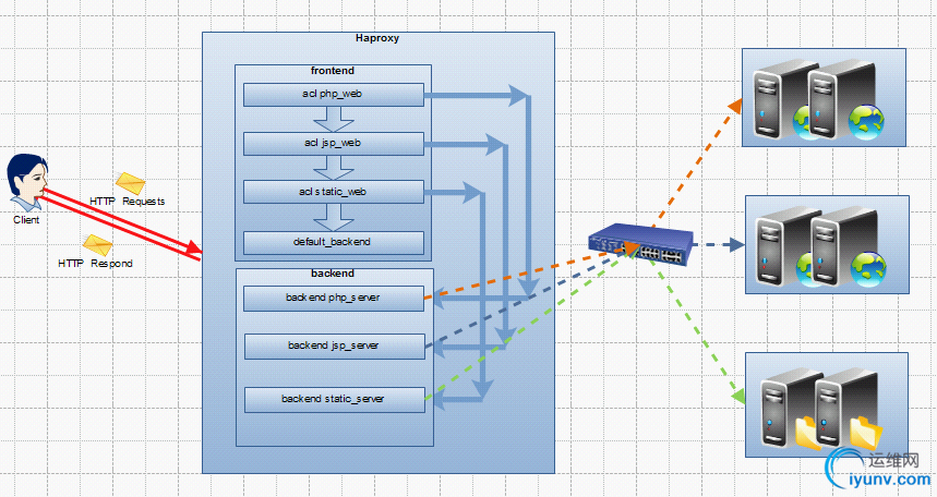

  二、haproxy集群工作流程

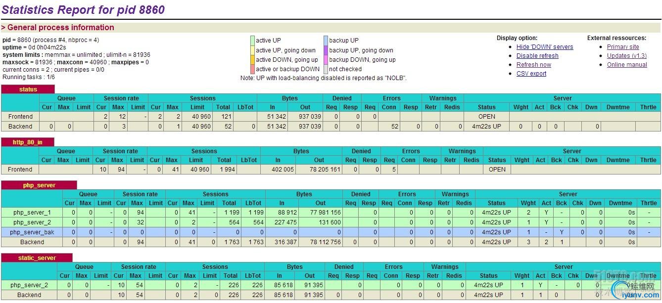

  七、统计页面效果图
