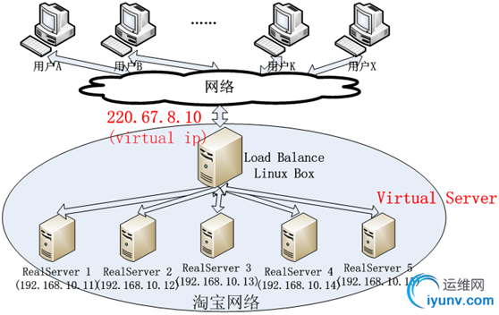

比如说,一个用户访问淘宝网站,淘宝网前端共有5台apache服务器,如何决定访问哪一台apache?常用的方式是用DNS做负载均衡,将5台apache服务器的ip地址添加到域名www.taobao.com中。
但DNS有一些缺点,第一个缺点:例如第二台apache宕了,运维赶紧把DNS中该apache的ip地址删除掉,但 很多地方的local DNS不一定遵守TTL协议,这样删除操作什么时候生效,你根本不可控的;尤其移动网络中,这个问题更突出,我记得10年时移动网络部分地区local DNS一天才更新。
第二个缺点:服务调度算法只支持WRR。如果你用户范围很有限,就会有负载不均衡的问题。第三个缺点:攻击防御能力很弱,每次有攻击靠一台机器抗。
针对DNS的不足,引入了Virtual Server的概念,即最前端有一个入口设备把流量均衡到后端的apache上去;无论是LVS软负载 还是 F5硬负载均衡 也都是这种概念。

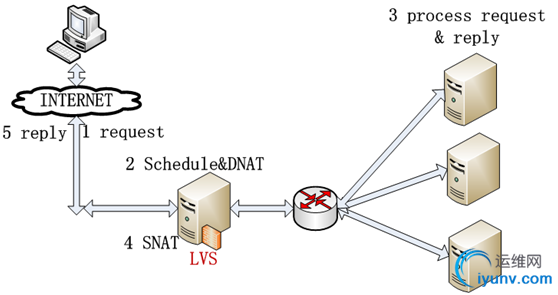

第一种是NAT模式,进来和出去的数据流都是经过LVS设备。进来的时候把目的IP改成实际后端服务器的IP-DNAT,出去的时候则做SNAT。一般买的F5等商用设备,都采用NAT模式,因为NAT模式可以防DDOS攻击,该攻击防御功能依赖于进出数据都通过设备。

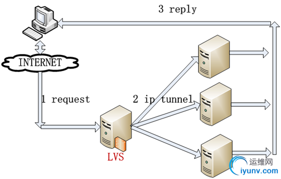

第二种是TUNNEL,这个是进的流量经过LVS,出去的时候不经过了。TUNNEL是在原来IP头部再新增封装一个IP。据说,腾讯采用IP隧道的模式;TUNNEL模式的最大问题是 每个数据包都需要增加一个IP头部,如果收到的数据包是已经达到以太网帧最大长度1.5K,IP头就添不进去。这时候常用做法是会回一个因MTU导致目的不可达的ICMP包给客户端,客户端如果支持PMTU的话,就会把大包分成小包发过来。
解决上述问题的一个办法是 交换机开启巨帧。另一个方法是将后端服务器上的MSS改小,我一个IP头是20个字节,默认MSS是1460,将其改成1440可不可以?可以,大部分用户可以正常支持,但是总会存在百万份之几,它不支持的标准MSS协商协议,你即使将MSS调的很小,但是客户端还是会发一个大包出来。

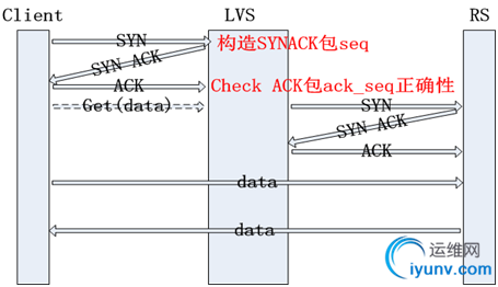

Synproxy实现的主要原理:参照linux tcp协议栈中syncookies的思想,LVS-构造特殊seq的synack包,验证ack包中ack_seq是否合法-实现了TCP三次握手代理;
简化一点说,就是client和LVS间建立3次握手,成功后,LVS再和RS建立3次握手;
