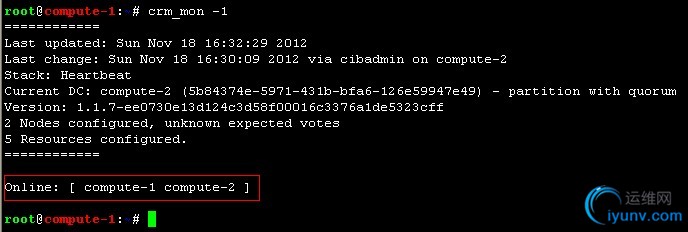

  查看heartbeat运行状况:crm_mon -1
        可以看到两台机器均在线,但是由于还没有配置资源所以没有资源信息。

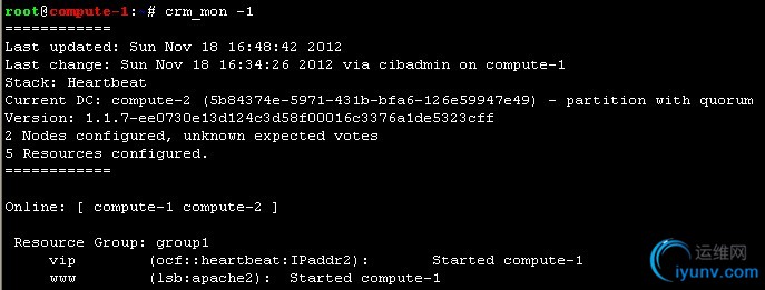

1crm configure property stonith-enabled=false2crm configure property no-quorum-policy=ignore3crm configure property start-failure-is-fatal=false4crm configure rsc_defaults migration-threshold=15crm configure primitive vip ocf:heartbeat:IPaddr2 params ip=10.1.1.6 nic=br100opmonitor interval=3s6crm configure primitive www lsb:apache2 op monitor interval="10s"7crm configure group group1 vip www  再次使用crm查看资源状态
         可以看到vip资源和web资源目前运行在compute-1上面,这时候不论是停止compute-1上的apache服务还是网络都会导致vip资源和web资源一起切换到compute-2上。
