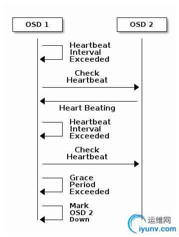

OSD检查HEARTBEATS
每个Ceph的OSD守护程序每6秒检查其它Ceph的OSD守护进程的heartbeat。 你可以在你的Ceph配置文件中在 [osd] 部分通过增加一个 osd heartbeatinterval 设置来改变heartbeat间隔,或者通过设置运行时间的值。 如果邻居的Ceph的OSD守护在20秒的宽限期不显示heartbeat,Ceph的OSD守护进程可能考虑周边的Ceph OSD守护状态为down并且报告给一个Ceph的监视器,这将导致更新的CEPH集群映射。你可以在你的Ceph配置文件中在[osd] 部分通过增加一个 osd heartbeat grace 设置来改变宽限期,或者通过设置运行时间的值。
