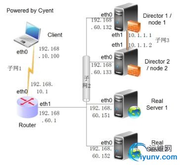

环境:
总拓扑为:
所有设备的操作系统均为:CentOS 5.5
共6台机器:
Client
              主机名:client
              eth0:192.168.10.100/24        子网1
Router
              主机名:router
              eth0:192.168.10.1/24            子网1
              eth1:192.168.60.1/24            子网2
Director 1(主节点)
              主机名:node1
              eth0:192.168.60.132/24        子网2    DIP
              eth1:10.1.1.1/24                    子网3    Private IP
Director 2(备用节点)
              主机名:node2
              eth0:192.168.60.133/24        子网2    DIP
              eth1:10.1.1.2/24                    子网3    Private IP
Real Server1
              主机名:real1
              eth0:192.168.60.151/24        子网2    RIP
              lo0:0:192.168.60.200/32 VIP
Real Server2
              主机名:real2
              eth0:192.168.60.152/24        子网2    RIP
VIP(Virtual IP):192.168.60.200/32
