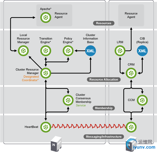

消息传递和基础设施层(Messaging and Infrastructure Layer)
初级或第一层是消息传递/基础设施层,也被称为心跳层。#Author:Leshami
此层包含了发送含有“我还活着”信号的心跳信息,以及其他信息的组件。
Heartbeat程序驻留在消息/基础设施层。#Blog:http://blog.iyunv.com/leshami
成员层(Membership Layer)
成员层从底层即心跳层获取信息,负责计算集群节点的最大完全连接设置并同步到节点上的所有成员。
该层负责集群成员间的一致性,提供集群拓扑结构给上一层组件。
资源分配层(Resource Allocation Layer)
第三层是资源分配层。这一层是最复杂的,且由以下部分组成:
集群资源管理器(Cluster Resource Manager)
在资源分配层的每一个动作由集群资源管理器管理。
资源分配层的任意组件,或其他更高层的任何组件需要通信,则由本地集群资源管理器管理。
在每一个节点上,集群资源管理器维护集群信息库,或CIB(见下文集群信息库)。
集群中的一个节点会被选为指定协调器(DC),这意味着它具有主CIB。集群中的所有其他CIB是主CIB的副本。
对CIB正常的读写操作都通过主CIB序列化。
在集群中,DC可以决定一个群集范围的变化需要执行的相关变更,如隔离一个节点或移动资源等。
集群信息库(Cluster Information Base)
集群信息库或CIB是整个集群配置和状态,包括节点成员,资源约束等,是一个驻留内存的XML文件。
在集群中,有一个由DC维护的主CIB,所有其他节点包含一个CIB副本。
如果管理员想管理集群,则可以使用cibadmin命令行工具或heartbeat GUI工具。
heartbeat GUI工具可以用于从任何机器到集群的连接。
cibadmin命令必须在集群节点上使用,并且不限制于只能在DC节点。
策略引擎和转换引擎(Policy Engine (PE) and Transition Engine (TE))
每当指定协调器需要进行集群范围的变化(重构新的CIB),策略引擎用于计算集群的下一个状态和(资源)来实现它需要操作的列表。
由策略引擎计算出的命令然后由转换引擎执行。
DC将向集群资源管理器发送相关信息,然后用自己的本地资源管理器(LRM),进行必要的资源操作。
PE和TE必须成对运行在DC节点上。
本地资源管理器LRM(Local Resource Manager)
本地资源管理器调用本地资源代理代表CRM。因此它可以执行启动/停止/监视操作并将结果报告给CRM。
LRM保留的是本地节点上所有资源相关的信息。
资源层(Resource Layer)
第四和最高层是资源层。资源层包括一个或多​​个资源代理(RA)。
资源代理是一个程序,通常是一个shell脚本,包含启动,停止和监视某种服务(资源)。
最常见的资源代理是LSB初始化脚本。然而,HeartBeat也支持更加灵活和强大的开放式集群架构资源代理API。
提供心跳的代理被写入OCF规范。资源代理只由本地资源管理器调用。
第三方可以在文件系统中定义自己的代理,整合自己的软件到集群中。
