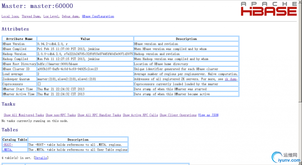

at org.apache.hadoop.ipc.Server$Handler.run(Server.java:1689)然后就是各种google找资料啊,最后在一个小日本的网站上看到原来是由于在配置hadoop的时候dfs.replication配置的是三,而我的hbase regionservers只配置了两个,所以才会导致出现这种情况。据说这是hbase0.91以前的GUG,我运气好,刚好赶上了。终于在我的坚持不懈下,HMASTER启动起来了,打开master:60010,终于看到了亲爱的master-status页面了。这次终于搞好了,虽然当时有那么一丝兴奋感,但是现在觉着这么简单的环境搭建浪费了那么多时间,挺失败的。好了,环境搭建就到这,现在,开始HBASE的学习之旅吧!!! DSC0000.png
