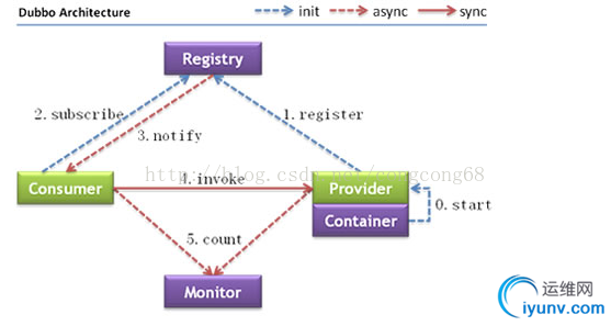

  Dubbo是一个分布式服务框架
  常规的垂直应用架构已无法应对,分布式服务架构以及流动计算架构势在必行
  Dubbo的架构如图所示: DSC0000.png
节点角色说明:
Provider: 暴露服务的服务提供方。
Consumer: 调用远程服务的服务消费方。
Registry: 服务注册与发现的注册中心。
Monitor: 统计服务的调用次调和调用时间的监控中心。
Container: 服务运行容器。
调用关系说明:
0. 服务容器负责启动,加载,运行服务提供者。
1. 服务提供者在启动时,向注册中心注册自己提供的服务。
2. 服务消费者在启动时,向注册中心订阅自己所需的服务。
3. 注册中心返回服务提供者地址列表给消费者,如果有变更,注册中心将基于长连接推送变更数据给消费者。
4. 服务消费者,从提供者地址列表中,基于软负载均衡算法,选一台提供者进行调用,如果调用失败,再选另一台调用。
5. 服务消费者和提供者,在内存中累计调用次数和调用时间,定时每分钟发送一次统计数据到监控中心。

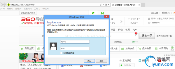

    第二步:配置dubbo-admin的管理页面,方便我们管理页面
      (1)下载dubbo-admin-2.4.1.war包,在Linuxtomcat部署,先把dubbo-admin-2.4.1放在tomcatwebapps/ROOT下,然后进行解压:
          #jar -xvf dubbo-admin-2.4.1.war
      (2)然后到webapps/ROOT/WEB-INF下,有一个dubbo.properties文件,里面指向Zookeeper ,使用的是Zookeeper 的注册中心,如图所示:
    (3)然后启动tomcat服务,用户名和密码:root,并访问服务,显示登陆页面,说明dubbo-admin部署成功,如图所示:

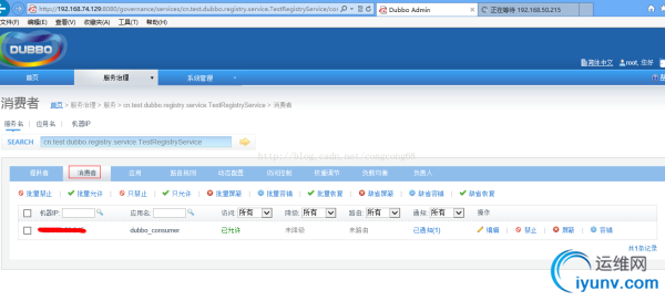

  (4)项目启动,Dubbo管理页面,能看到消费者,如图所示:
