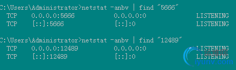

安装完成后,我们查看是否启用了5666和12489端口,如果有,表明NSClient服务启动正常
