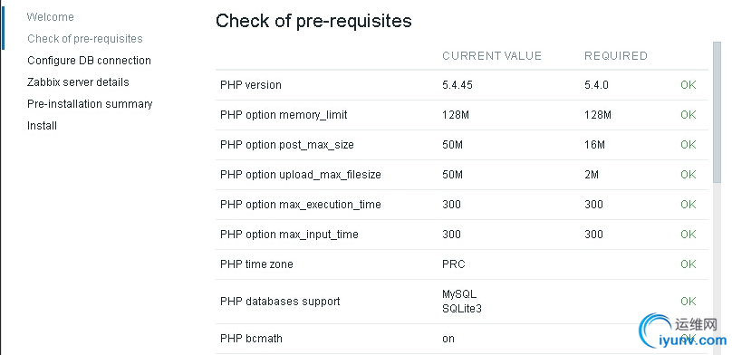

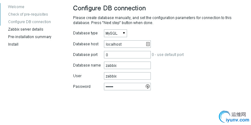

php 5.5.30:(--with-mysqli=mysqlnd和--with-gettext一定要加上,否则前者不装时安装zabbix时database type没有选项 默认出来的数据库是SqLite3,且不能切换 j_0064.jpg ,后者不装时,会报PHP gettext warning)

修改php.ini:(php5.5默认值较小)
vim /application/php/lib/php.ini 主要为下面几个参数
PHP option post_max_size 16M
PHP option max_execution_time 300
PHP option max_input_time 300
PHP time zone Asia/Shanghai
然后启动php
/application/php/sbin/php-fpm

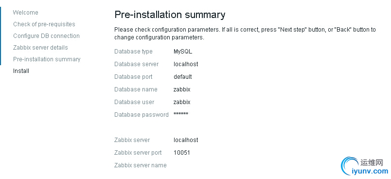

这里修不修改端口都可,如果编译php时你没有带上--with-mysqli=mysqlnd 你会悲剧的发现这里默认出现的是SQLite3,且无法更换。。。

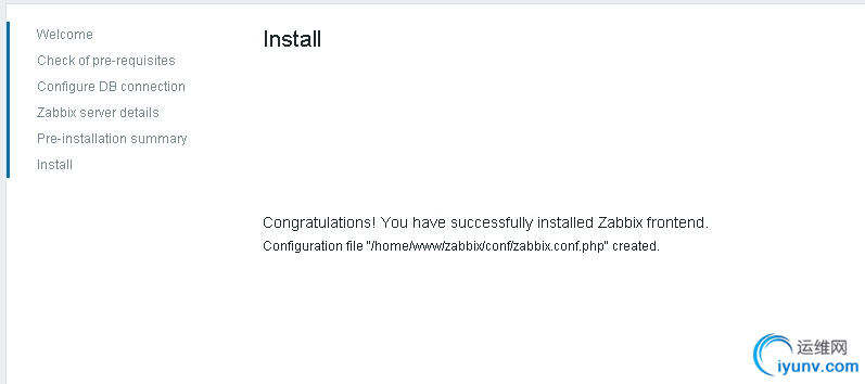

需要给此目录下/application/nginx/html/zabbix/conf的zabbix.conf.php w+x权限,否则install之前会报错需要下载conf,且赋权。
安装至此完毕。界面如下(是比以前好看了。。):
