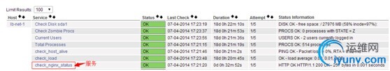

(3)     nagios服务器端check,成功。
[iyunv@cache-2 ~]# /usr/local/nagios/libexec/check_nrpe -H10.xx.1.22 -c check_nginx_status
HTTP OK HTTP/1.1 200 OK - 254 bytes in 0.002 seconds |time=0.002031s;3.000000;10.000000;0.000000 size=254B;;;0

(7)     查看界面的nginx监控服务,如下所示:
