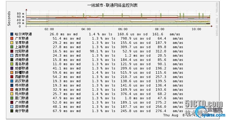

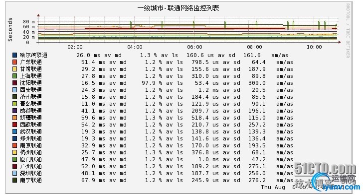

如果大家还想细化的监控,比如按照3大运行商(电信、联通、移动)到1、2、3线城市的网络延时与丢包情况,如下图显示
1、本机房到电信运行商的1线城市网络监控情况

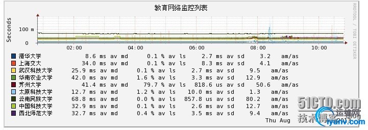

如果达到这样的监控效果,你就能很清楚的了解你当前idc机房的网络情况,从图上的延时与丢包能分辨出你机房的网络是否稳定,是否为多线,是否为BGP机房,到各城市的3个运行商网络各是什么情况,如果出现问题,如果有针对的解决。而且如果选择新机房的时候,你可以根据smokeping的监控结果来判断这个机房是否适合。
