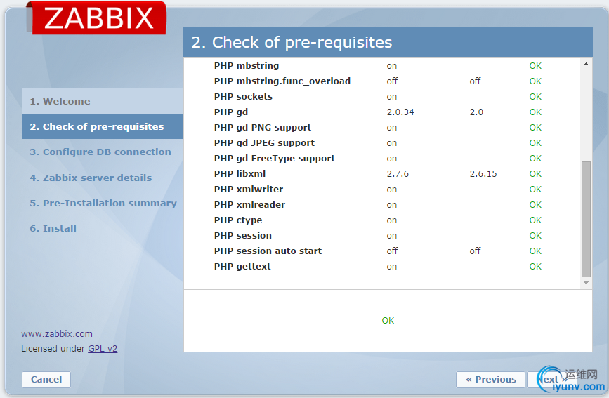

点击next进入环境监测,环境不合&#26684;项会用红色的Fail标记出来,你需要修改php.ini的配置项来解决这些Fail,另外你需要bcmath,mbstring,gd,libxml,sockets,gettext这些插件的支持
插件安装:
以gd为例
1.进入php源码包ext/gd路径
cd /opt/install/php-5.4.3/ext/gd
2.生成configure文件
/opt/system/php/bin/phpize
3.配置编译
./configure --with-php-config=/opt/system/php/bin/php-config --with-jpeg-dir --with-freetype-dir
make && make install
图3:
折腾半天终于一排绿灯,可以Next了,图4

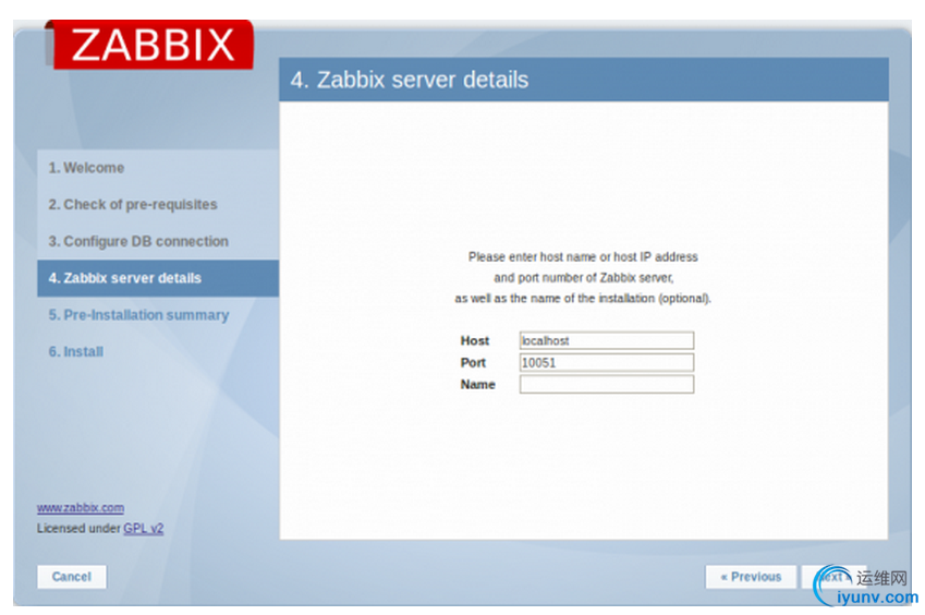

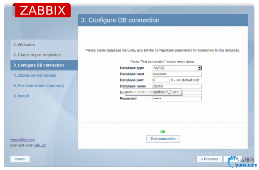

步骤四:
填写数据库配置(图五)和Zabbix Server配置(图六)

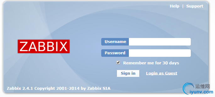

欢迎界面(图7)
图7:
默认用户名 Admin 密码 zabbix
至此安装结束
