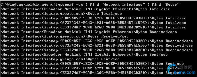

1.1.3         在Zabbix中添加windows网络流量监控
1)   在客户端获取网卡参数列表:
typeperf -qx | find"Network Interface" | find "Bytes"
2)   编辑目标机器中的zabbix_agentd.win.conf文件添加以下内容,并保存:
### Option:Network
PerfCounter=NetIn,"\NetworkInterface(Broadcom NetLink [TM] Gigabit Ethernet)\Bytes Received/sec",15
PerfCounter=NetOut,"\Network Interface(Broadcom NetLink [TM]Gigabit Ethernet)\Bytes Sent/sec",15
其中红色字部分取自于上图中的网卡参数,

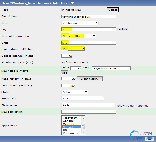

5)   以上步骤新建完成,并save后,然后点击ItemsàCreate
Item
à分别建立网络接口的INOUT
下图中的Key就是配置文件中的值,Unitsbps,但收到的值是Byte,所以要乘上8

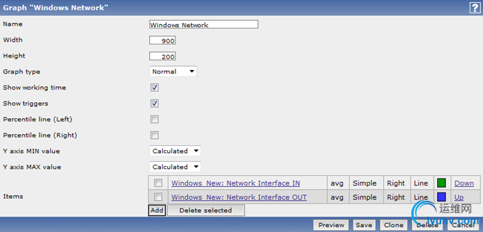

6)   最后在相应的模板组中为这两个Item建上Graphs,如下图:
