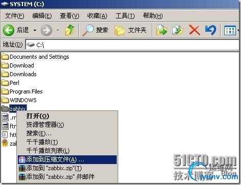

(1)选择需要打包的zabbix安装包文件(默认是放在C盘),右键选择“添加到压缩文件”

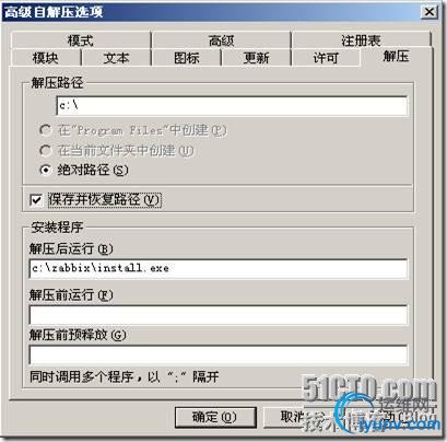

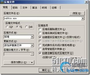

(2)我用的是好压软件,在弹出的对话框中,压缩文件&#26684;式选择为7Z,压缩方式根据需求选择,我选择的是默认的标准。压缩选项中在“创建固实压缩文件”和“创建自解压&#26684;式压缩文件”前打钩。
(3)进入自解压选项,选择解压选项卡,按照下图进行填写:

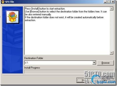

(4) 之后点击确定,开始进行压缩。压缩完毕后生成自解压文件zabbix.exe
(5) 安装包解压安装,双击安装包,点击install即可完成软件的安装部署

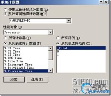

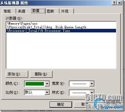

在Windows服务器的控制面板-&gt;管理工具-&gt;性能的系统监视器中,可以看到这些性能监控。
点击添加计数器后,在弹出的添加计数器对话框中,可以在性能对象下拉菜单中选择相应的监控项目,然后在下面的列表中选择需要使用的计数器,在右边的里表中选择范例。点击添加。
添加后的计数器在下面列表中可以看到
在添加的计数器上面右键选择属性,在弹出的窗口中的数据选项卡中可以看到具体的perfCounter表达式

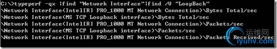

进入开始-&gt;运行,输入CMD进入命令窗口。输入typeperf –qx| more 获取相关PerfCounter表达式。也可以配合管道输出给find,查找想要的相关表达式。以获取网卡PerfCounter为例,在命令行输入:typeperf –qx |find “Network Interface”|find /V “LoopBack”
命令的意思是,查找和“Network Interface”相关的PerfCounter。/V是忽略和”LoopBack”回环接口的PerfCounter

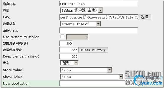

在模板添加监控项时使用perf_counter作为key表达式:
以添加CPU空闲时间监控为例:
系统配置-&gt;模板,选择Windows监控模板。进入监控项,点击右上角的Create Item,创建监控项,在key中添加PerfCounter相关的参数,然后在设置一下其他选项,保存即可。
