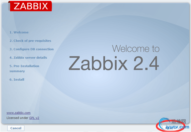

3.配置ZABBIX WEB
  1.    前面已经配置并启动了nginx服务器。
  2.    Zabbix web工程全部拷贝到之前配置的vhost指定的路径中。
  如:
  vhost指定的工程路径为:root  $ZABBIX_HOME/frontends;
  则应执行:
  # cp –r $ZABBIX_SRC/frontends/php/* $ZABBIX_HOME/frontends
  注:
  1)        在上述安装配置结束后,请务必保证zabbix的安装路径的属主为zabbix:zabbix
  nginx的安装路径的属主为daemon:daemon
  2)        修改完nginxzabbix的配置后,记得重启服务(nginx为热加载配置文件,无需重启服务)。

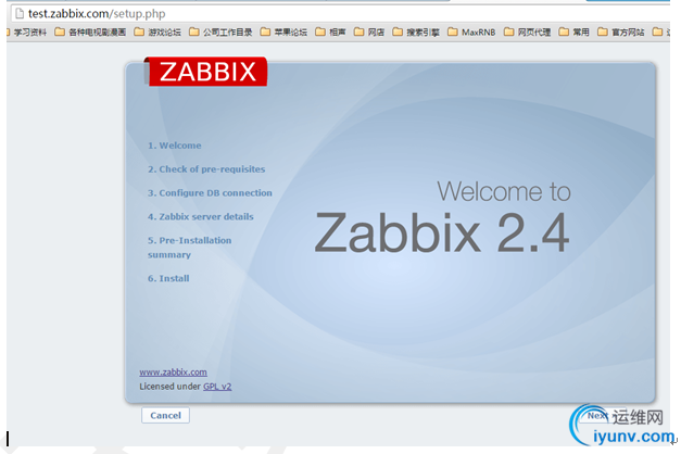

  3.    登录之前配置的虚拟主机域名: test.zabbix.com
  出现首次安装界面则安装成功。

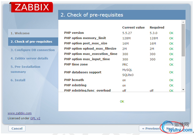

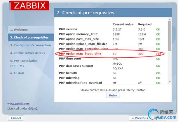

  如果出现配置错误会如下图所示:
  这里的错误是php.ini中的max_input_time参数设置过小,推荐&#20540;为300.
  修改后重启PHP-FPM:# /etc/init.d/php-fpmrestart

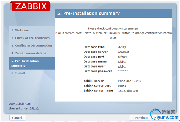

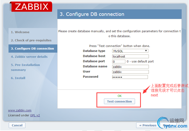

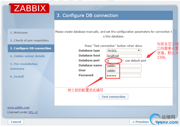

  修复后报错消失,如无其他报错则执行下一步。
  Next后进入信息检查页
  无误的话点击next。

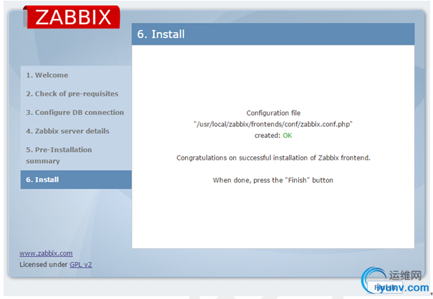

  如果出现$ZABBIX_HOME/frontends/conf/zabbix.conf.php&quot;created: Failed的报错的话,则需要给你存放zabbix前端代码的文件夹更高的权限。这里我给了777.
  # chmod –R 777 $ZABBIX_HOME/frontends/

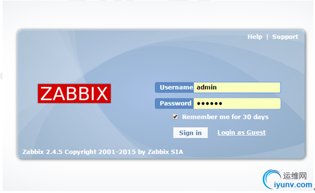

  安装成功。进入下图的登录界面。
  默认的用户密码为admin/zabbix
  欢迎使用~

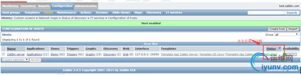

  说明zabbix里面监控的主机名和在配置文件里面的保存的主机名不一样默认没有开启监控。

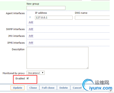

  开启监控的方法如下:
  configuration->Hosts面板中Status,启用monitored,才能监控server
  正确监控后,被监控主机的 avalibility 会变成绿色。
  开启监控也可以直接在主机面板下方开启,如下:
