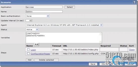

系统配置->web->选择一台WEB服务器,点击右上角的Create Scenario创建一个Senario(注:必须选择主机后才能创建Scenario,zabbix的所有监控项都必须创建在主机上)
监控项分组:选择这个scenario所在的监控项分组
名称:scenario的名字
认证:鉴权
数据更新间隔(秒):监控频率,单位为秒
Agent:选择要使用的浏览器客户端,可能同样的web程序对不同的客户端展示的内容不一样。
状态:默认为Active
变量:变量定义,这里定义的变量可在后续的steps中使用,这里我们定义了用户和密码变量

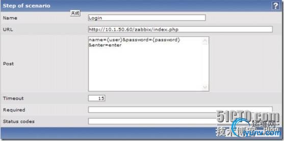

Steps:web程序的各个步骤,选择add新增一个Login的step,来模拟用户登录,传递用户和密码给index.php页面。
URL:监控的web页面(注:必须是全路径带页面名)
Post:传递给页面的参数,多个参数之间用&连接,此处可引用前面的变量。
Timeout:超时时间
Required:页面中能匹配到字符,匹配不到即认为错误
Status codes:页面返回状态码

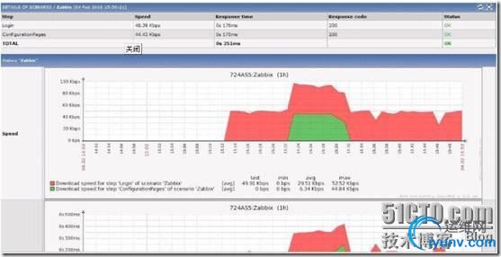

添加完step后,在状态统计->web页面即能看到监控的状态和图示

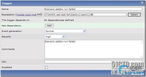

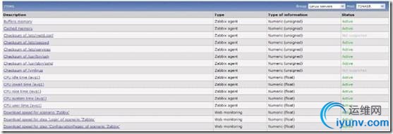

创建完scenario后,zabbix server会自动穿件相关的监控项,所以我们只需为这些监控项添加触发器即可让web scenario出错时产生告警。
系统配置->主机->点击scenario所在的主机条目的触发器,直接创建触发器,在选择监控项的时候就可以看到系统自动创建的监控项(注:自动创建的监控项在主机的监控项列表中直接是看不到的,需要在创建触发器是选择监控项时才能看到)
可以在监控项列表中看到,系统为每个step创建了3个监控项,Download Speed/Response Code/Response Time,为整个scenario创建了一个test.fail的监控项,可以分别为其创建触发器。
下例我们创建一个Login页面返回状态码的触发器,大于等于400即为错误
再创建一个整个scenario所有step运行是否成功的触发器,采集值为0表示整个scenario的所有step都执行成功了,第几步的执行失败就返回数字几,且后续的step都不会继续执行下去。
这样,一个完整的web monitoring就配置完成了。

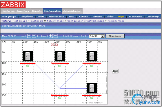

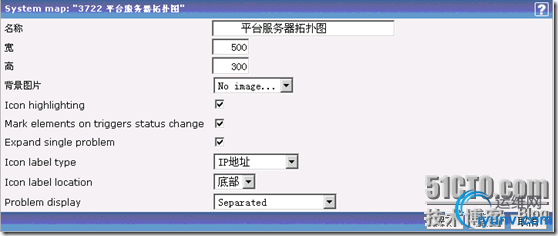

这里可以添加关于主机的拓扑图:系统配置->拓扑图,在右上角可以创建拓扑图或者导入拓扑图点击保存。
然后编辑保存好的拓扑图
上面加号和减号可以添加主机和链接主机。

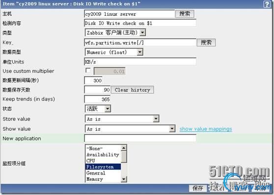

Zabbix自带的监控项有时并不能满足实际需求,zabbix在客户端配置文件中提供了用户自定义监控项UserParameter功能。
UserParameter的使用方法如下:
UserParameter=<自定义监控项key>,<用于获取监控项key&#20540;的命令表达式>
以检查磁盘IO为例,在客户端的zabbix.agentd.conf配置文件中添加如下内容:
UserParameter=vfs.partition.read
  • ,/usr/bin/iostat -d -k $(/bin/df | grep &quot;$1$&quot; | awk '{print $$1}'|awk -F\/ '{print $$3}')|sed -n '4p'|awk '{print $$3}'
    UserParameter=vfs.partition.write
  • ,/usr/bin/iostat -d -k $(/bin/df | grep &quot;$1$&quot; | awk '{print $$1}'|awk -F\/ '{print $$3}')|sed-n '4p'|awk '{print $$4}'
    在模板监控项中添加对磁盘IO的监控:

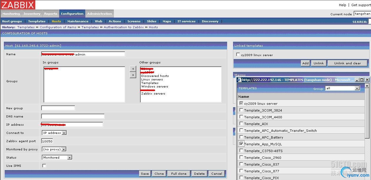

    Web端编辑mysql所在的host,使之link到template_APP_MySQL模板,然后在主机的监控项里就能看到刚才定义的这些MySQL的监控项,修改相应的触发器&#20540;即可。

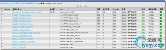

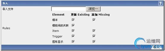

    4.13.2导入zabbix MySQL监控模板
    系统配置-&gt;模板,选择右上角的Import Template。浏览选择添加自己事先写好的模板,点击import
    导入成功后,会提示Imported Successfully.
    MySQL监控模板
    4.13.3应用模板
    Configuration-&gt;Hosts,选择需要监控MySQL的主机添加该模板,添加完毕后save即可
