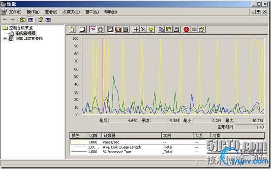

在Windows服务器的控制面板->管理工具->性能的系统监视器中,可以看到这些性能监控。

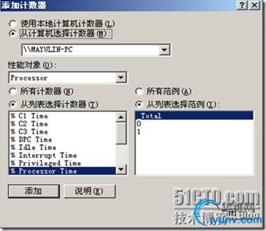

点击添加计数器后,在弹出的添加计数器对话框中,可以在性能对象下拉菜单中选择相应的监控项目,然后在下面的列表中选择需要使用的计数器,在右边的里表中选择范例。点击添加。
添加后的计数器在下面列表中可以看到

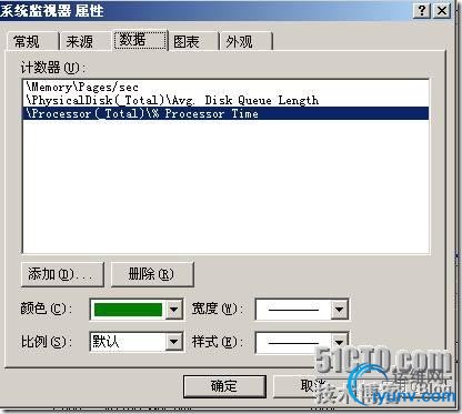

在添加的计数器上面右键选择属性,在弹出的窗口中的数据选项卡中可以看到具体的perfCounter表达式

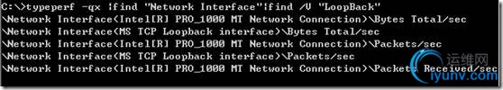

进入开始->运行,输入CMD进入命令窗口。输入typeperf –qx| more 获取相关PerfCounter表达式。也可以配合管道输出给find,查找想要的相关表达式。以获取网卡PerfCounter为例,在命令行输入:typeperf –qx |find “Network Interface”|find /V “LoopBack”
命令的意思是,查找和“Network Interface”相关的PerfCounter。/V是忽略和”LoopBack”回环接口的PerfCounter

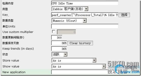

在模板添加监控项时使用perf_counter作为key表达式:
以添加CPU空闲时间监控为例:
系统配置->模板,选择Windows监控模板。进入监控项,点击右上角的Create Item,创建监控项,在key中添加PerfCounter相关的参数,然后在设置一下其他选项,保存即可。
