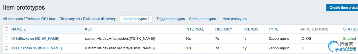

      四、在前面创建的Disk status disvovery 中添加项目原型
    大家可以理解为,前一步我们创建了角色,现在我们需要添加角色所扫描的任务,也就是item,下面附图:
    点击 item prototypes
    点击右上角的 Create item prototype

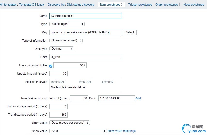

    下面是我的详细配置,有几点需要注意
    1、名称中 $1 为变量
    2、Units 为 B_Writ
    3、Store value 为每秒速率
      我在这边创建了两个item
    • IO InBlocks on {#DISK_NAME}
    • IO OutBlocks on {#DISK_NAME}

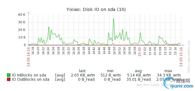

      五、创建 Graphs
    上一步我们已经创建了两个监控项,那么如何将监控的信息通过图形呈现出来呢?
    好,下面我们来创建Graphs,并将item添加进去

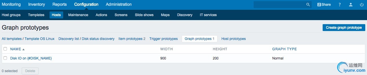

    单击 Graphs prototypes-Create graphs prototypes
      六、在Screen中列出graphs
