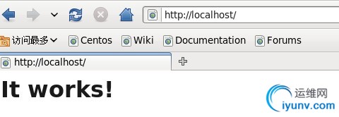

  检测服务
  然后在本机的浏览器地址栏中输入localhost:80,看一下是否显示“It Works”的提示
