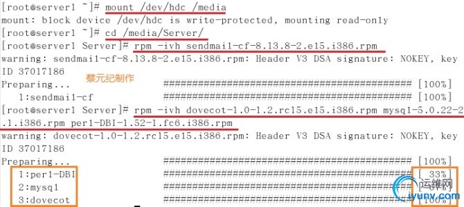

sendmail的主程序包sendmail-8.13.8默认已经安装
sendmail-cf 程序是为了以后使用m4命令生成sendmail的主配置文件
dovecot程序主要负责接收邮件,但该程序包与mysql-5perl-DBI程序有依赖关系,所以安装该程序包时也必须安装mysql-tperl-DBI。具体操作如下图所示:
Sendmail所需软件安装完毕后,需要设置sendmail服务与dovecot服务开机时自动启动,具体操作如下图所示:
