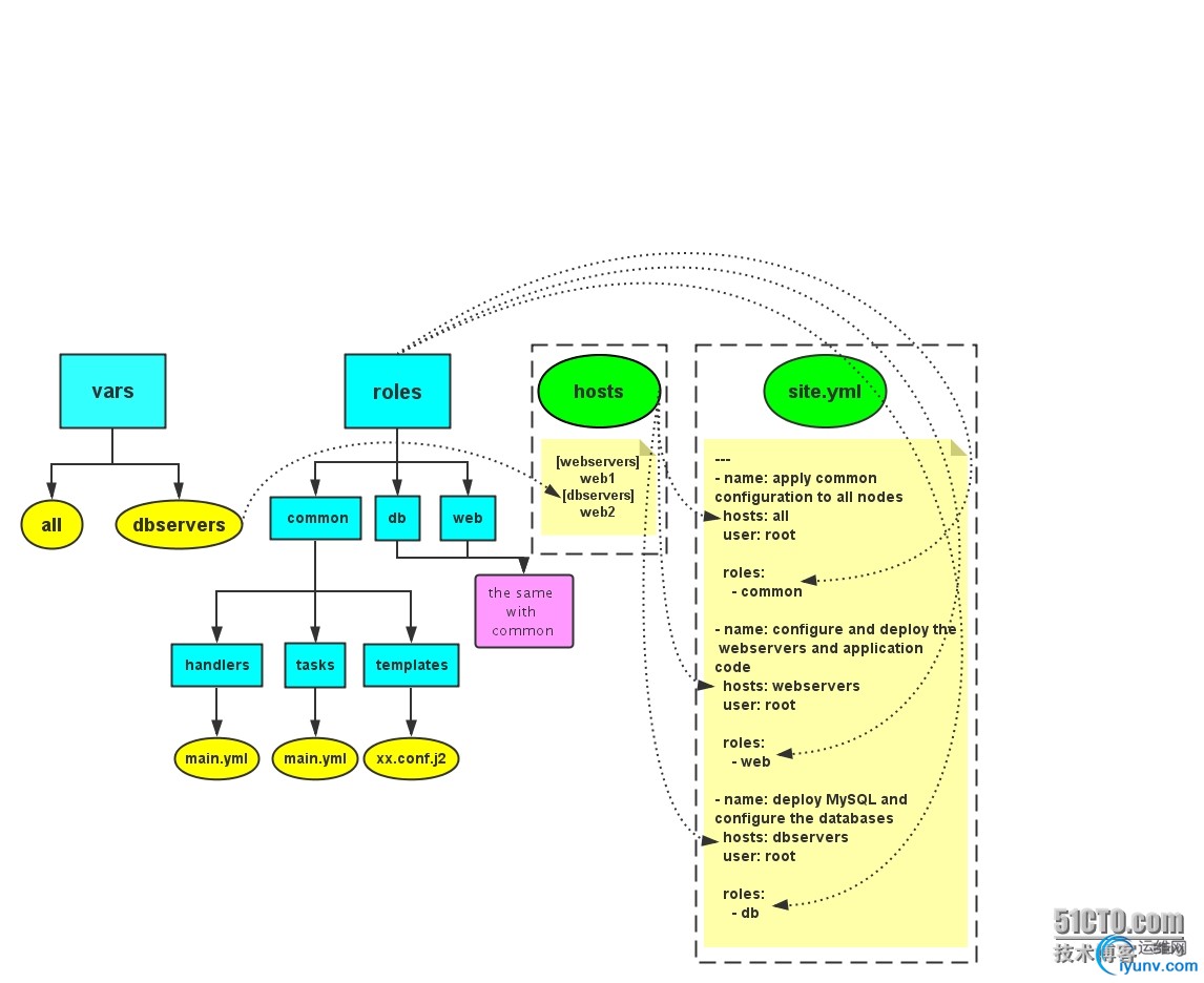

  要完成对一个或者一批服务器的配置,仅仅的使用一堆的命令或者堆砌playbook显然不是一个好方法。这里就要引入角色的概念了。角色roles,它表示服务器在集群中会扮演某一个角色,一个服务器可能会扮演很多角色,比如它可以是web服务器,也可以是数据库服务器。通过playbook来帮助服务器完成某一个角色。
  下面通过一个例子来介绍如何完成一个部署任务。有两台服务器,web1,web2,他们分别被部署成webserver和dbserver,当然,他们也有相同的软件需要部署和配置。先来看看如何用ansible来规划这个部署任务:
DSC0001.jpg     其中蓝色方框代表目录,实线箭头指向目录下一层。黄色的圆形代表文件;绿色的圆形代表和var,roles为同一级目录的文件。虚线表示文件或目录的名称在文件中的定义。
  从这样一个组织结构可以看出site.yml是主要的playbook,里面指定了哪些服务器扮演哪些角色。hosts则是资产管理中心,它对服务器进行分组管理。roles目录下包含了三种角色的目录;每个角色的目录中都包含了成为这个角色需要完成的任务的playbook和模板配置文件(db,web和common的目录结构是一样的所以这里只给出common的)。vars目录下存放的是不同分组的变量文件,这里的变量是全局的。
  这样,执行ansible-playbook -i hosts site.yml就可以开始部署了。
