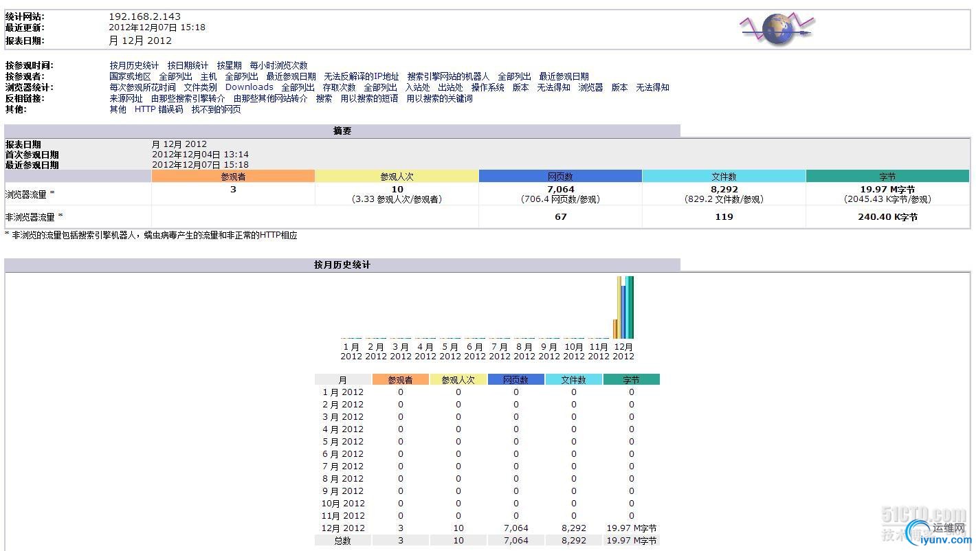

八、结果验证,URL输入http://192.168.2.143:8080/awstats/awstats.192.168.2.143.html DSC0000.jpg
