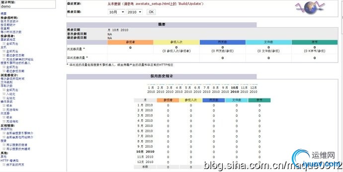

                好了,到这里我们的安装配置工作已经完成,让我们来看看安装的结果怎么样。打开浏览器,输入
  http://localhost/awstats/awstats.pl?config=demo,提示的是:
  Internal Server Error
The server encountered an internal error or misconfiguration and was unable to complete your request.
            漠然,怎么回事呢,查找资料及error_log日志,才发现awstats.pl文件里面第一行#!/usr/bin/perl,这个是明显的错误,因为perl的目录不在这里,修改为:#!E:/Perl/bin/perl.exe
             在次刷新http://localhost/awstats/awstats.pl?config=demo,这次可以正常查看了,上图:
