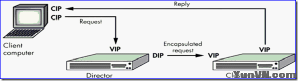

4 LVS三种模型:

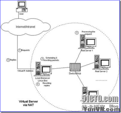

4.1 LVS-NAT模型:
    特点:VS-NAT 最易于配置 ; 可扩展性差 ;所有流量都要经过分发装置,容易形成瓶颈;
    数据包流向:CIP-DGW-VIP-RIP-DIP-DGW-CIP
4.2 LVS-DR模型:直接路由模型;
    特点:能够处理比nat模型更过的节点;
    数据包流向:CIP-DGW-VIP-RIP-DGW-CIP
    Rip和dip需在同一个网络中;
    Realserver的网关不再是rip;
4.3 LVS-TUN:隧道模型;
    特点:可以夸广播域,即不再同一局域网内;可扩展性好;仅修改请求进入IP;

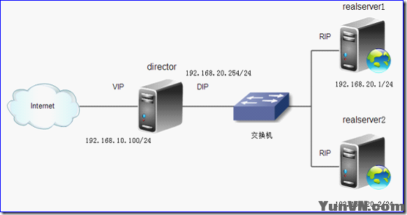

二 案例一:实现基于LVS-NAT模型的服务器群集
1 拓扑图:
2 案例说明:
    实现基于LVS-NAT模型的服务器群集,采用轮训调度(RR);
3 配置步骤:

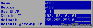

3.1 配置realserver1
3.1.1 网络参数:
3.1.2 重启网络服务:

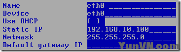

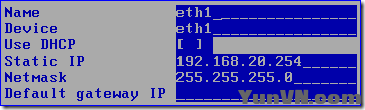

3.3 配置director群集服务器
3.3.1 网络参数:
3.3.2 重启网络服务:

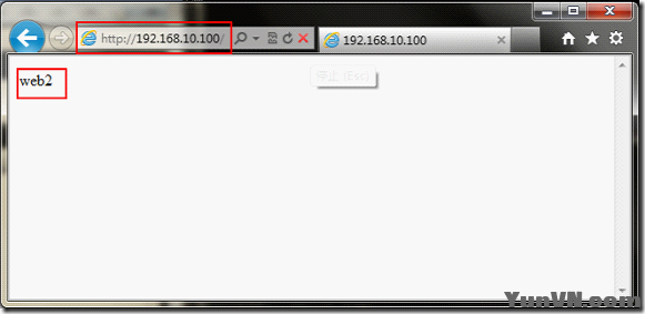

3.4 测试:
3.4.1 使用http访问192.168.10.100
3.4.2 刷新后:

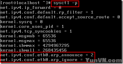

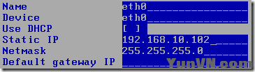

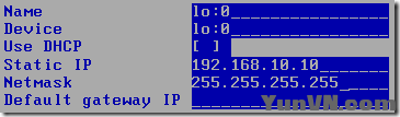

3.2 配置realserver2
3.2.1 在系统控制文件sysctl.conf中添加arp内核参数:
3.2.2 在eth0网卡上配置RIP:
3.2.3 在loopback接口上配置VIP:
3.2.4 重启网络服务:

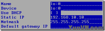

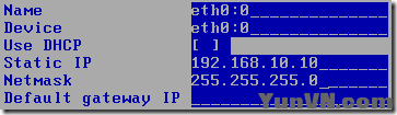

3.3 配置director群集服务器
3.3.1 配置director的RIP:
3.3.2 配置director的VIP:
3.3.3 重启网络服务:

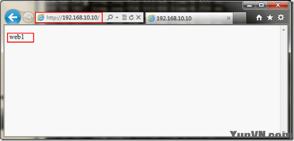

3.4 测试:
3.4.2 刷新后:
