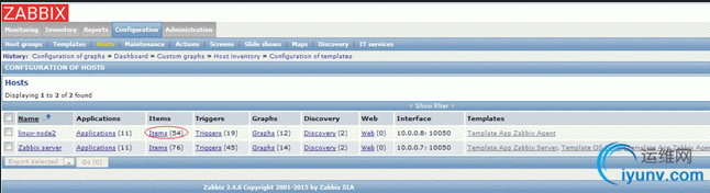

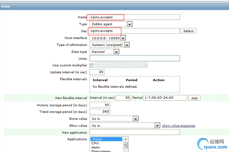

添加Items:

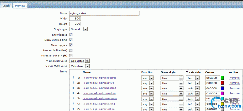

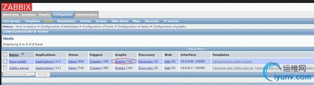

添加Graph:

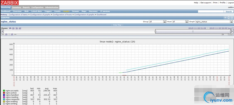

查看nginx_status图表:
