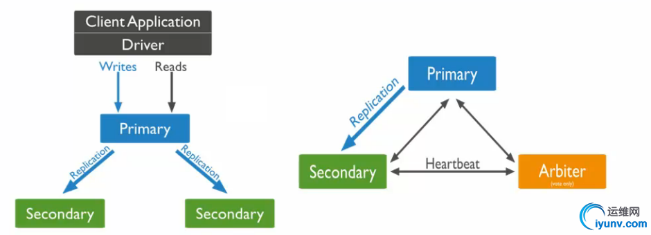

一、副本集(repl set)简介
    早期版本使用 master-slave 模式,一主一从和 MySQL 类似,但 slave 在此架构中为只读,当主库宕机后,从库不能自动切换为主。目前已经淘汰了 master-slave 模式,改为副本集,这种模式下有一个主(primary),和多个从(secondary)只读。支持给它们设置权重,当主宕掉后,权重最高的切换为主。
    在此架构中还可以建立一个仲裁(arbiter)的角色,它只负责裁决,而不存储数据。并且此架构读写数据都在主上,优点在于能够自动的切换角色,但是缺点在于不能实现让用户的访问由原来的主自动切换到现在的主,这个还需手动切换来实现负载均衡的目的;当然这个我们可以写一个监控脚本,让程序自动的帮我们切换到要访问的主的IP即可。
    最后应该注意一点,要想使用副本集,主从的mongodb的数据必须都是空的,要不然执行  rs.initiate()命令时会提示因存在数据而不能初始化成功(has data already, cannot initiate set)。
二、副本集的架构
1、主要流程
2、裁决机制
