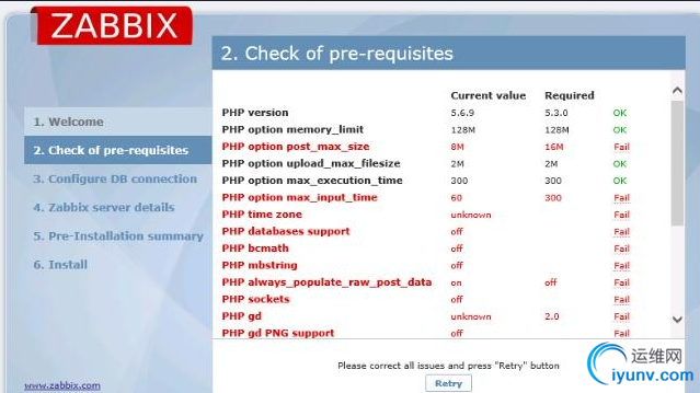

应该会出现zabbix的web安装向导,然后跟着提示走就行了.如果第二步检查环境,说有些PHP的配置参数没对.比如: QQ截图20151214103136.png
那么就修改/etc/php.ini找到对应的参数项,修改到需要的值,然后从启一下nginx服务就OK了。
