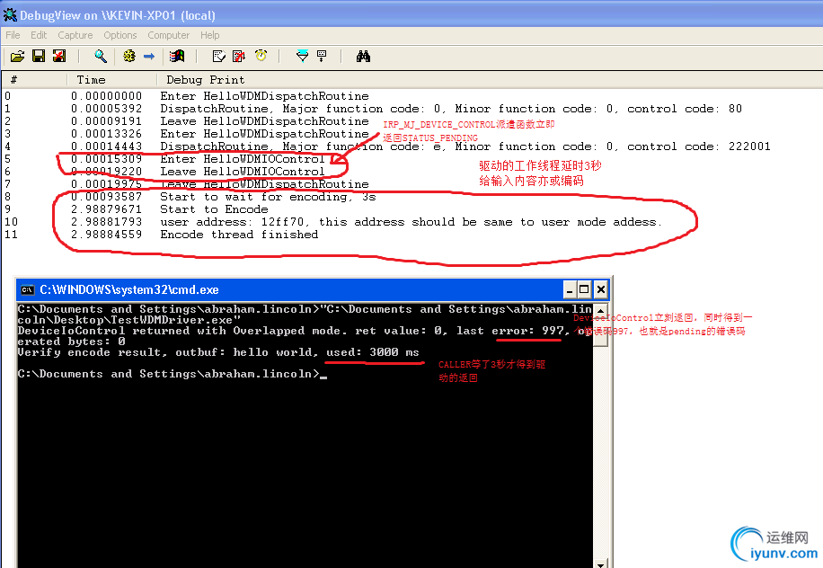

首先使用CreateFile异步打开这个设备,然后传递一个OVERLAPPED结构给驱动,使用WaitForSingleObject等待驱动完成编码请求,最后打印log来验证异步操作是否成功。ok,看一下结果。
如图中的注释,异步操作成功了。caller的DeviceIoControl立刻返回了并且得到997的错误码。然后WaitForSingleObject花费了3秒钟才返回,返回的buffer数据里面装了驱动编码后的数据,通过将这些数据再次和'm'亦或得到的原始传入字符串。一切正常。和同步方式相比,异步方式下DeviceIoControl会立刻返回,然后有需要的话,caller可以做其他事情,用WaitForSingleObject(或者WaitForMultipleObjects)查看驱动是否完成了处理。
