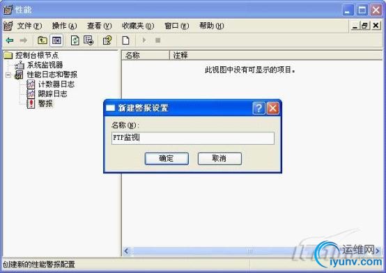

  在Windows系统中,给我们提供了性能日志和警报项,借助它我们就可以对FTP使用的比例进行监视。 在FTP服务器上进入控制面板窗口,打开其中的“管理工具”文件夹,双击“性能”项打开“性能”设置窗口。 在打开的窗口左侧依次选择“性能日志和警报”—“警报”,并在“警报”项上右击,在弹出的菜单中选择“新建警报设置”,在弹出的窗口中输入名称,例如“FTP监视”,单击“确定”按钮 DSC0000.jpg
