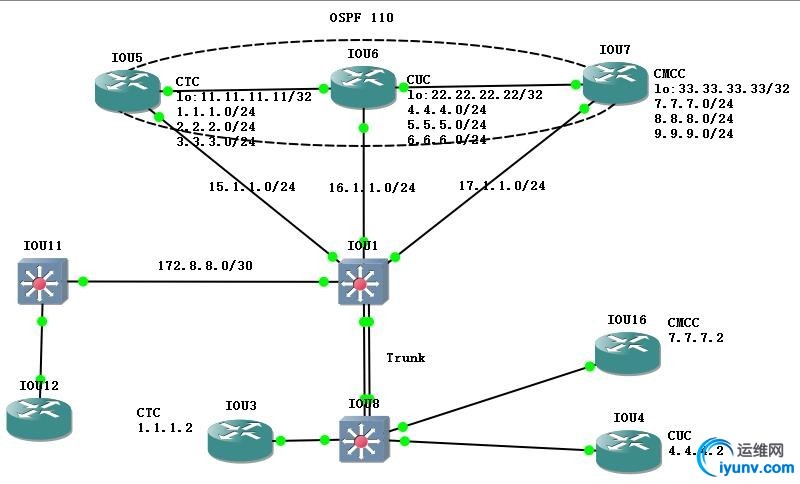

情景:客户办公室目前仅有一条CTC电信运营商接入,因业务需要,新增联通(CUC)移动(CMCC)专线接入。
需求:在新增俩个接入后,如何把对应的访问不走电信出去,走对应的出口出去。
拓扑结构如下:
先说下整个拓扑情况:
  电信专线接入:购买了3个C的地址给客户使用
           【1.1.1.0/24、2.2.2.0/24、3.3.3.0/24】
  联通专线接入:购买3个C
           【4.4.4.0/24、5.5.5.0/24、6.6.6.0/24】
  移动专线接入:购买3个C
           【7.7.7.0/24、8.8.8.0/24、9.9.9.0/24】
中间一些的网络设备接入,均是普通的trunk透传和三层接入。这个不是今天聊的重点。所以不做赘述。
有三台模拟三个不同产商的接入PC。
   CTC:1.1.1.2 =IOU3
   CUC:4.4.4.2 =IOU4
   CMCC:7.7.7.2 =IOU16
三个运营商起了OSPF,将9个C的业务网段全部宣告。即:三个运营商均有各自的业务网段的路由。这种做法在国内经常会有一些非(CTC\CUC\CMCC)的运营商去做的。即:三网融合的概念。我这里为了方便大家直观的感受PBR的功能实现。
