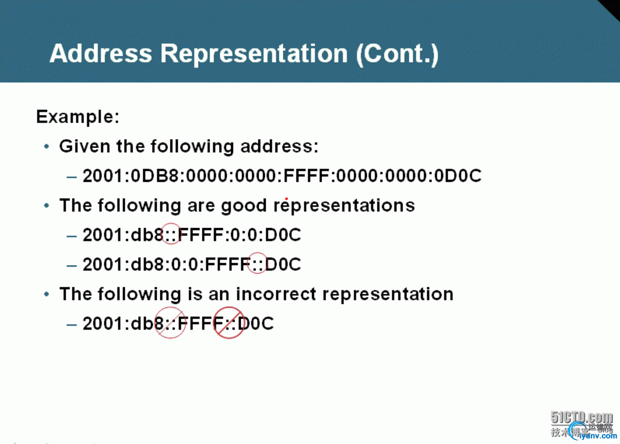

IPv6简化:
2001:0DB8:010F:0001:0000:0000:0000:0D0C        去掉前导0
2001: DB8:10F:   1:   0:   0:   0: D0C 连续多个0可以用::代替
2001: DB8:10F:   1         ::      D0C
2001:0DB8:0000:0000:FFFF:0000:0000:0D0C
可以表示为
2001:DB8::FFFF:0:0:0D0C 或 2001:0DB8:0:00:FFFF::0D0C
但不能表示为
2001:0DB8::FFFF::0D0C
因为这样不知道前后两个::分别表示多少个0

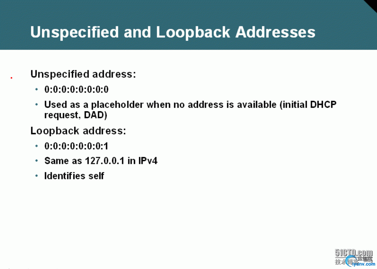

0:0:0:0:0:0:0:1                ::1
0:0:0:0:0:0:0:0                ::

        Loopback                                        ::1/128

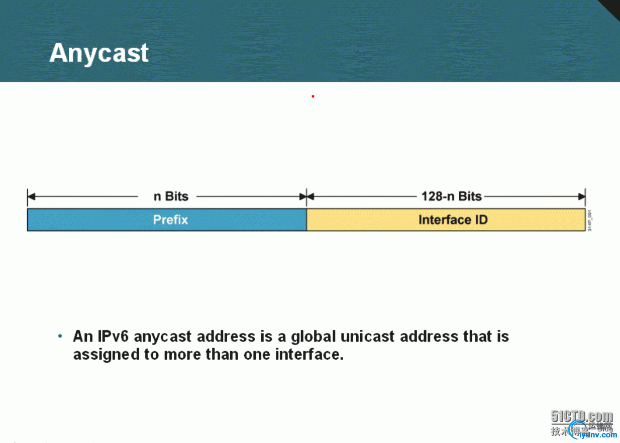

任意播Anycast(一对最近)

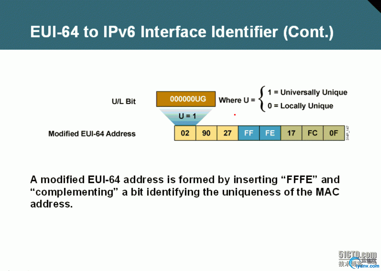

EUI-64(假设MAC地址为00:90:27:17:FC:0F)
第一步:将MAC地址一分为二,在中间插入FFFE
00:90:27:FF:FE:17:FC:0F
第二部:将第一个字节的第七位0、1互换
00000000:90:27:FF:FE:17:FC:0F
00000010:90:27:FF:FE:17:FC:0F
02::90:27:FF:FE:17:FC:0F
