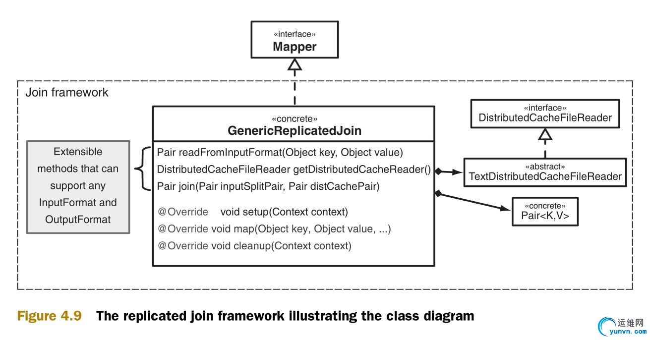

如果你还对附录D中的复制连接框架还不熟悉,那现在快速浏览一下刚刚好。这个框架对 KeyValueTextInputFormat 和 TextOutputFormat 提供了内置支持,并假设 KeyValueTextInputFormat 生成的键是连接键。如此,这也就是数据被展开的过程。图4.9时这个框架的类图。
GenericReplicatedJoin 类是执行连接的类。如图4.9中所示,在 GenericReplicatedJoin 的类列表中前三个类是可扩展的,相对应的复制链接的行为也是可定制的。readFromInputFormat 方法可以用于任意的输入类型(InputFormat)。getDistributedCacheReader 方法可以被重载来支持来自于分布式缓存(distributed cache)的任意文件类型。在这一步中的核心是join方法。join方法将会生成作业的输出键和输出值。在默认的实现中,两个数据集的值将会被合并以生成最终的输出值。你可以改变这个行为,变成值输入来自于用户表的数据,如下所示:
