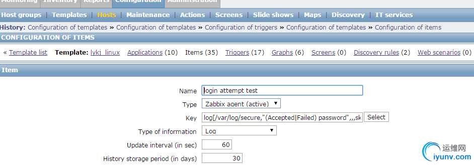

照着该贴做http://www.iyunv.com/thread-50606-1-1.html

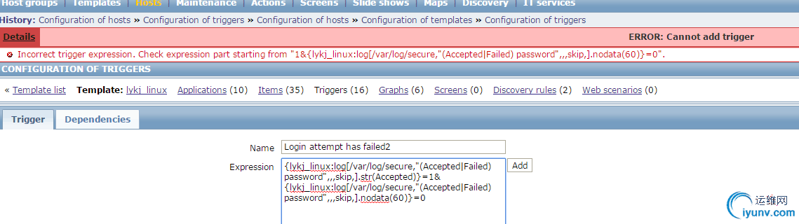

添加trigger不成功,报语法错误
file:///C:\Users\ian\Documents\Tencent Files\345335750\Image\C2C\4E5YU32NKF_{9${943}%)W8.png表达式我是照着复制的,只修改了主机,
两个表达式单独都是可以添加的,但是&一起后就报错

试试,如果单条能成功的话没理由并列不行,或者改成逻辑或|试试?

用了“|”也是不行的,即使我用界面的“add”按钮去添加,也没法添加多个条件表达式,我的版本是2.4.7
发表于 2016-2-23 10:21:07 | 显示全部楼层
trigger中的逻辑与用 and 逻辑或用or ,不能使用&和| 表示。
