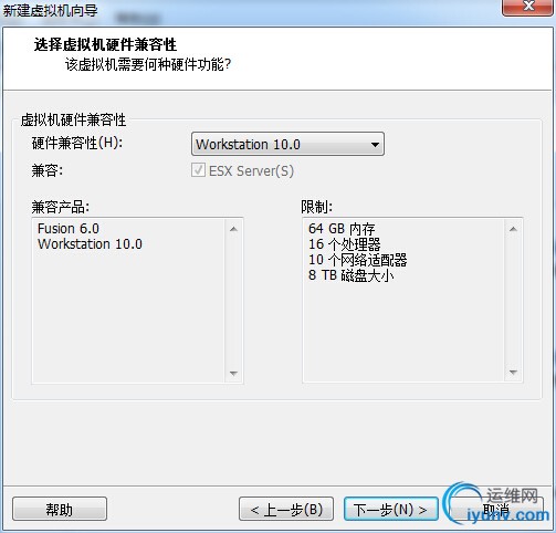

  2、支持多达16个虚拟CPU、8个TB SATA磁盘和64GB RAM。

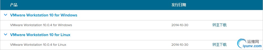

     1.从https://my.vmware.com/cn/web/vmware/info/slug/desktop_end_user_computing/vmware_workstation/10_0,获取适合PC机的版本。 DSC0000.jpg   2.双击下图,开始启动安装:

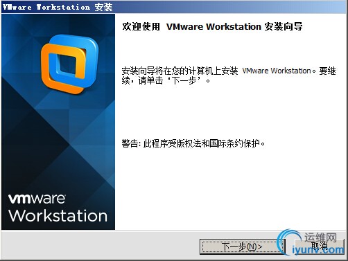

  3.欢迎界面如下所示:

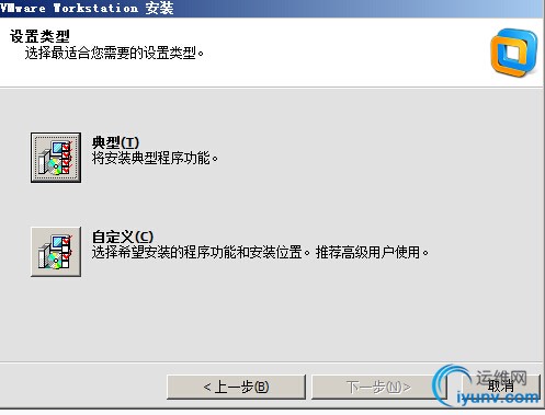

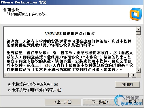

  5.选择“我接受许可协议中的条款”后选择“下一步”,选择“自定义”按钮:

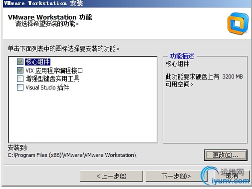

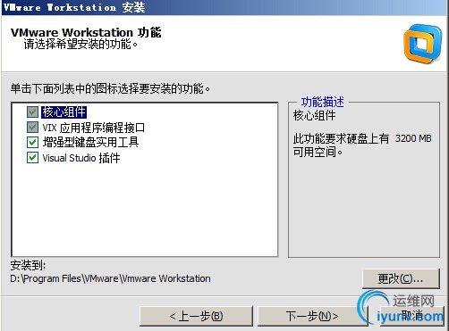

  6、更改安装位置和选择安装的功能后如下所示:
  7.点击“下一步”后如下所示:

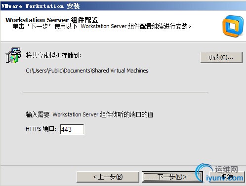

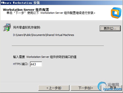

  8.更改“将共享虚拟机存储到:”位置,修改后如下所示:

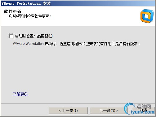

  9.点击“下一步”,取消勾选“启动时检查产品更新”后点击“下一步” ,如下所示:

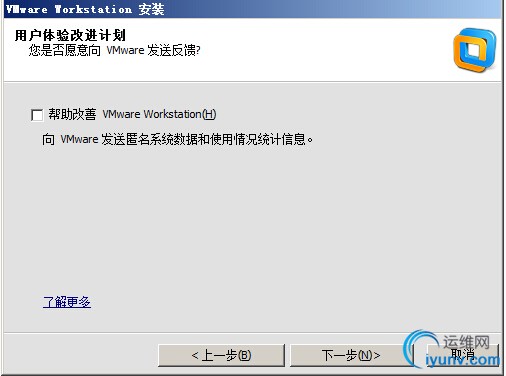

  10.取消勾选“帮助改善Vmware Workstation”,点击“下一步”:

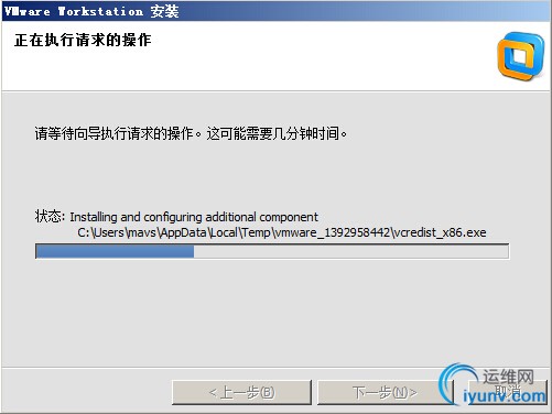

  13.安装中界面如下所示:

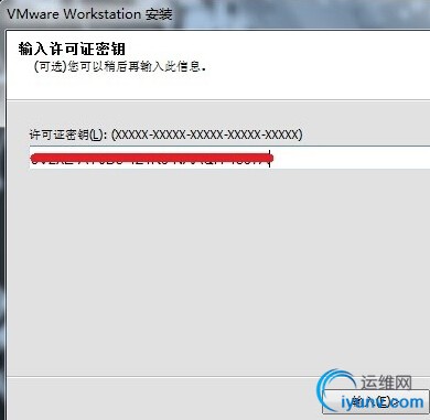

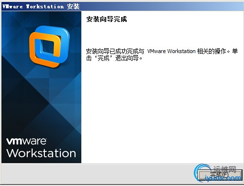

  14.输入许可密钥后即可完成安装:

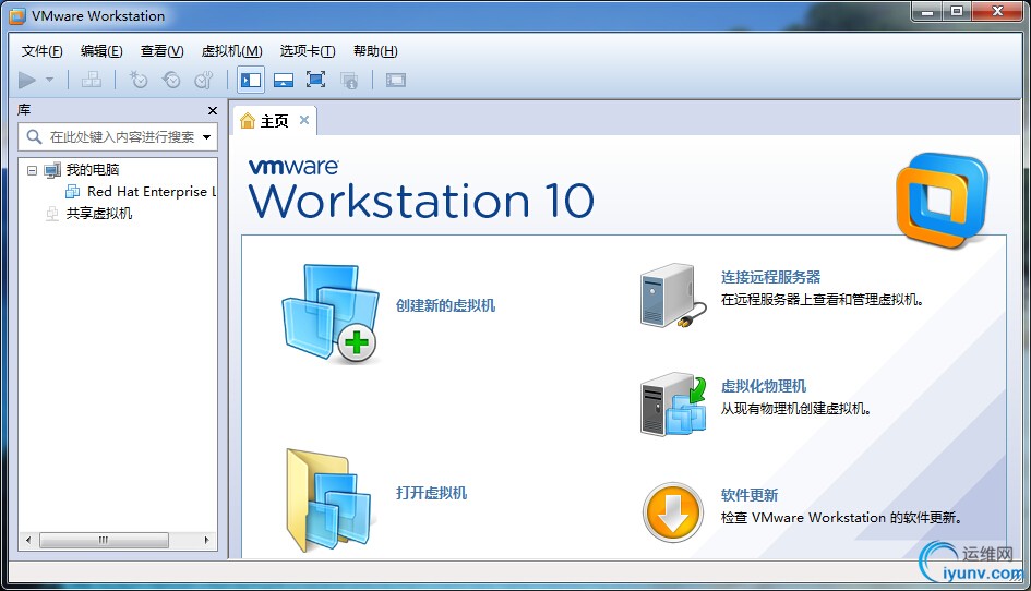

  15.双击“VMware Workstation”的图标,就可以使用VMware虚拟机了:
  16.进入VMware Workstation10操作平台,让后点击“创建新的虚拟机”:

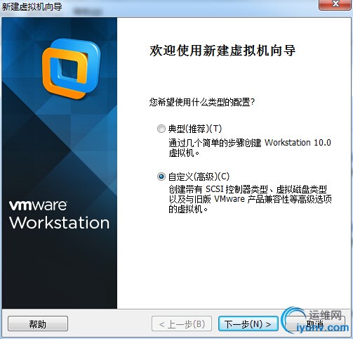

  17.选择“自定义(高级)(c)”,然后“下一步”:

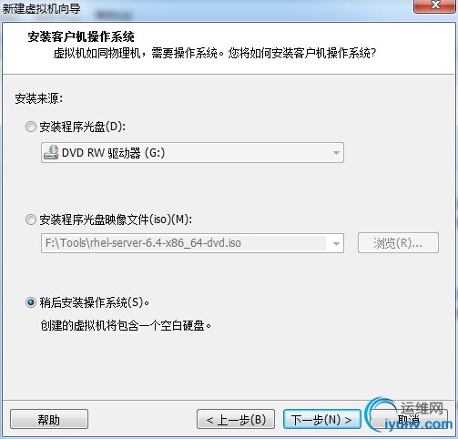

  19.选择“稍后安装操作系统”

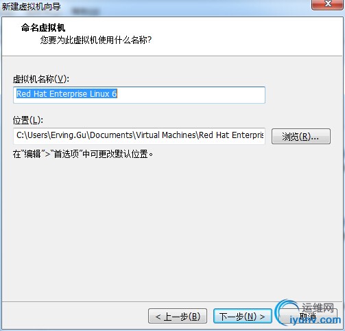

  21.在“虚拟机名称”中,修改名称或者采用默认的名称,“位置”中,修改成存放路径或者采用默认路径:

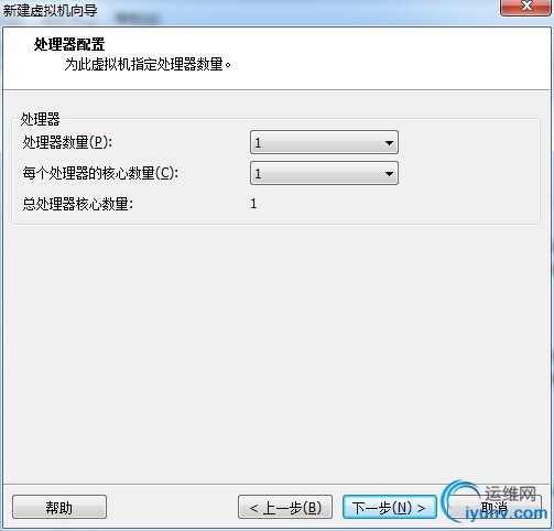

  22.在“处理器配置”中,一般是虚拟机结合PC的实际物理性能来给出的指数的,“处理器数量”*“每个处理器的核心数量”=“总处理器核心数量“,这里”处理器数量“,一般为1或者2为佳。

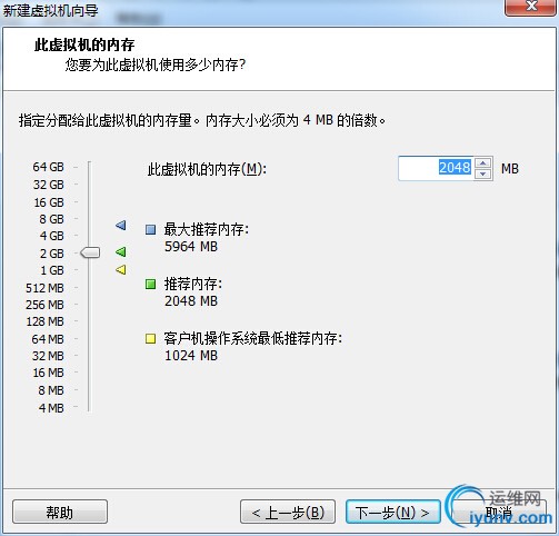

  23.在”此虚拟机的内存“中,虚机的内存大小,参考PC机的实际内存大小,建议虚机的内存选择”2048“或者”4096“,然后选择”下一步“:

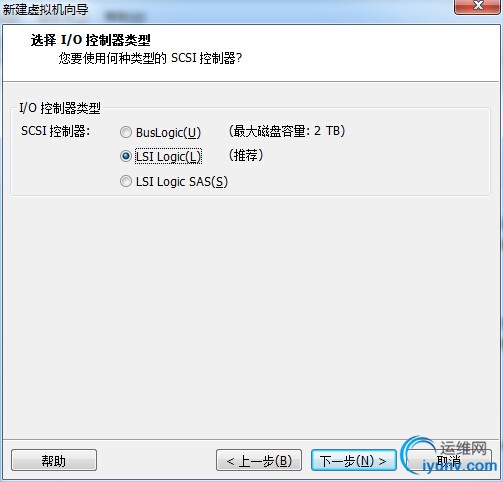

  25.”选择I/O控制类型“中,选择推荐的LSI Logic 就可以:

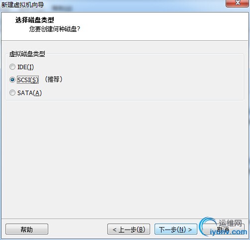

  26.“选择磁盘类型”中,使用推荐的SCSI选项就可以:

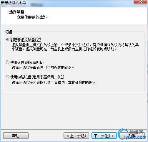

  27.“选择磁盘”时,因新使用,所以选择“创建新虚拟磁盘”:

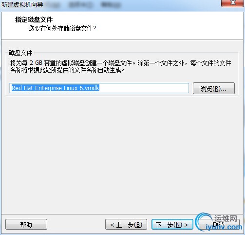

  29.“指定磁盘文件”,使用默认的文件名称,即可:

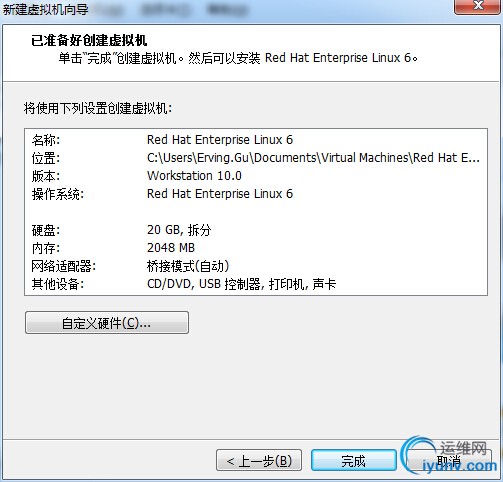

  30.“已准备好创建虚拟机”中,点击“完成”就可以完成创建虚拟机的流程了:

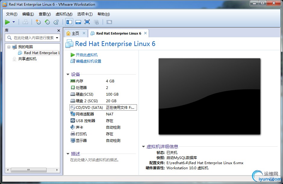

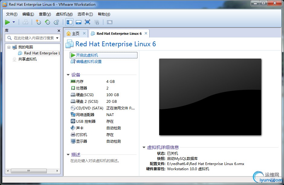

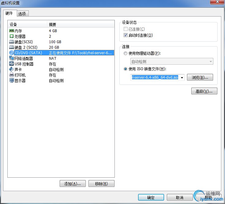

  31.在下图虚线位置中,双击:
  32.在下图中,右边蓝色框中,点击“浏览”,将安装RHEL-6.4镜像的路径导入到该蓝色框中,然后点击“确定”。
  33.在下图中,点击实线框中“开启虚拟机”,然后进入系统安装中:

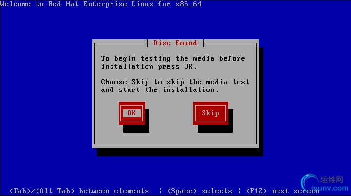

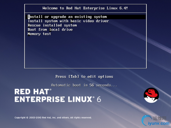

  34.进入操作系统安装初始界面,选择“install or upgrade an existing system”:
  35.先敲击tab键,然后跳转到“skip”后,进入下一个环节:

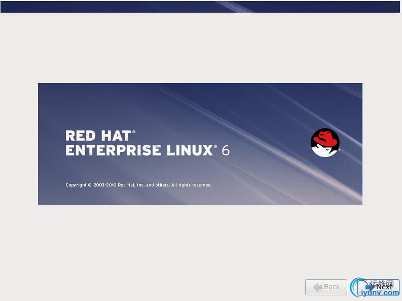

  36.下图选择“Next”:

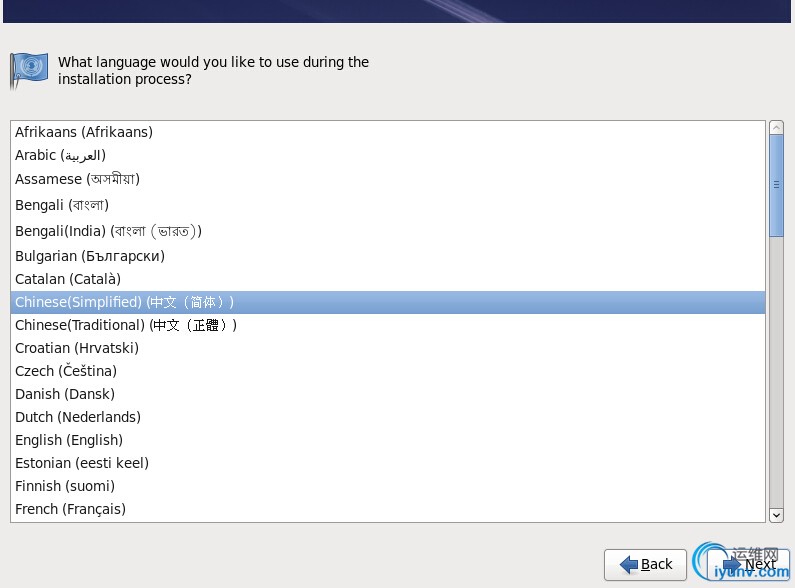

  37.下图中,选择English或者Chinese(simplified),然后点击“next”:

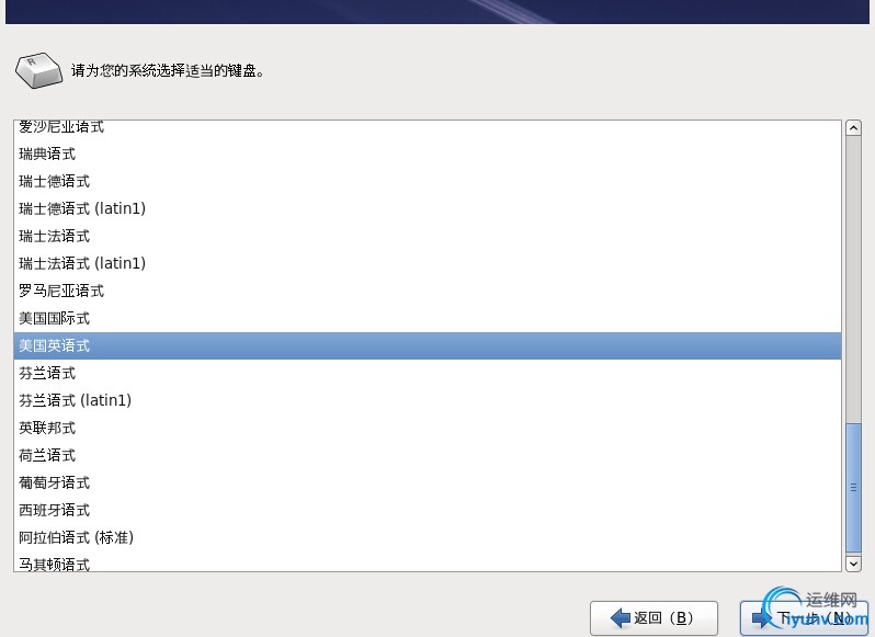

  38.下图中选择蓝色条框“美国英语式”,然后点击“下一步”:

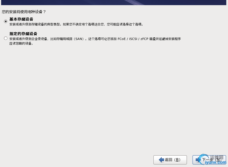

  39.下图选择“基本存储设备”,然后点击“下一步”:

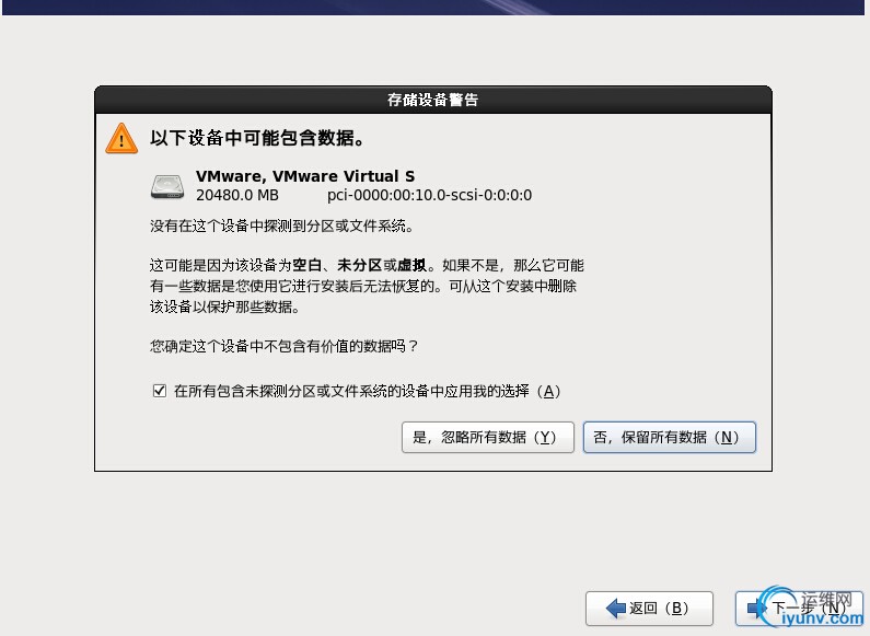

  40.下图选择“是,忽略所有数据”,因为是新建,所有相当于格式化了,然后点击“下一步”:

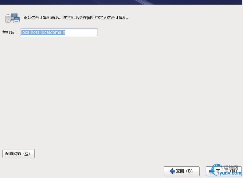

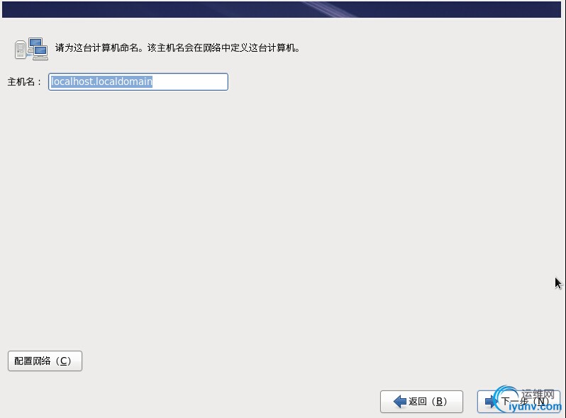

  41.下图蓝色框中,为自己的操作系统命名,或者可以使用默认名称,然后点击“配置网络”菜单后,进入下一个安装界面:
  42.点击“配置网络”,为操作系统设置网络:

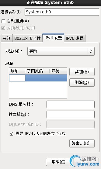

  43.在下图蓝色条框“System eth0”的右边,点击“编辑”进行网卡的配置:
  44.在下图中,配置网络,配置完成后点击”应用“:

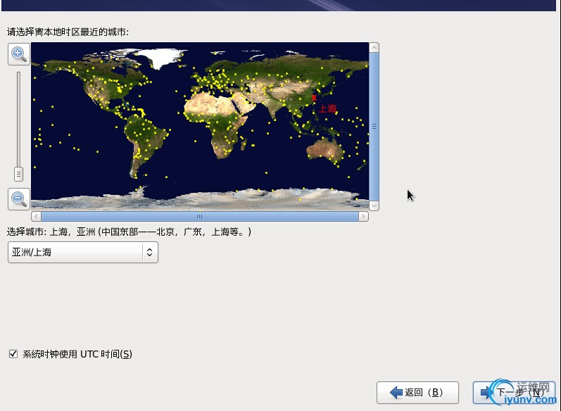

  46.下图是对操作系统的时区进行调配环节,本图选择东八区上海时间,时间的选择意味着是否与服务器的时间在同一频道中,因此实际工作中,尽可能选择与服务器时区一致:

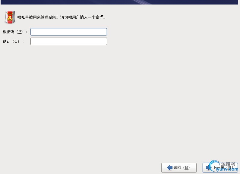

  46.为增强系统的安全性,因此需要给系统设置账户密码,完成设置后,点击”下一步“:

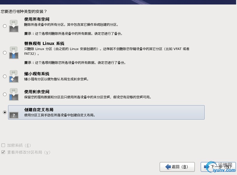

  47.参考下图为系统采用”创建自定义布局“,因为是初次安装:
  48.参考下图为磁盘进行合理分区,依据之前设备的硬盘大小来给磁盘进行分区,分好区后,点击”下一步“:
